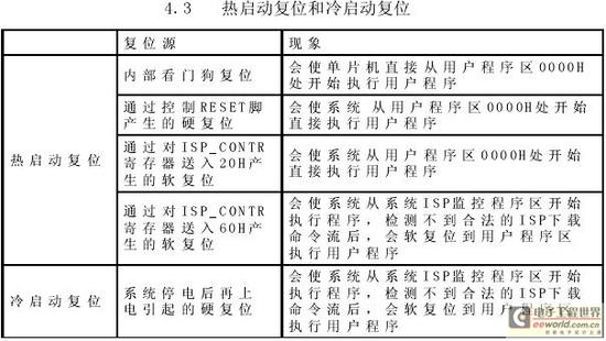

stc单片机有专用的复位寄存器,通过对该寄存器写入不同的数值可以实现单片机热启动复位。
寄存器功能如下图所示:
由上图可以看出只要满足某个条件,向ISP_CONTR写入0x60,就可以实现从ISP监控区软启动启动
某个条件设置为:当串口接收到0xaa数据时,单片机执行ISP_CONTR=0x60; 指令,从ISP监控区软启动启动。
