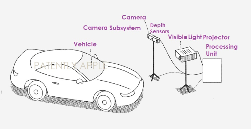

真实环境中在真实物体上投影数字信息系统
苹果公司的此次发明提供了一套在真实环境中将数字信息投影在真实物体上的系统。该系统包括:可见光投影仪,可适用于在真实环境中将数字信息投影在真实物体或其部分上;摄像头,可使用投影数字信息捕获至少一个真实物体的图像;深度传感器,内置于摄像头中,可捕获真真实物体或其部分的深度数据;处理部件,可用于基于一个以上图像和深度数据计算可见光投影仪和真实物体间的空间转换。
根据特定安装方式,在优选实施例中,该方法包含基于已知真实物体的3D模型评估RGB-D摄像头系统和真实物体间的空间变换,计算投影仪的固有参数和投影仪和真实物体间的空间转换(基于使用投影仪在真实物体或其部分的一个或多个表面上投影一个或多个视觉图像),以及使用RGB-D摄像头捕获投影视觉图案的深度图。

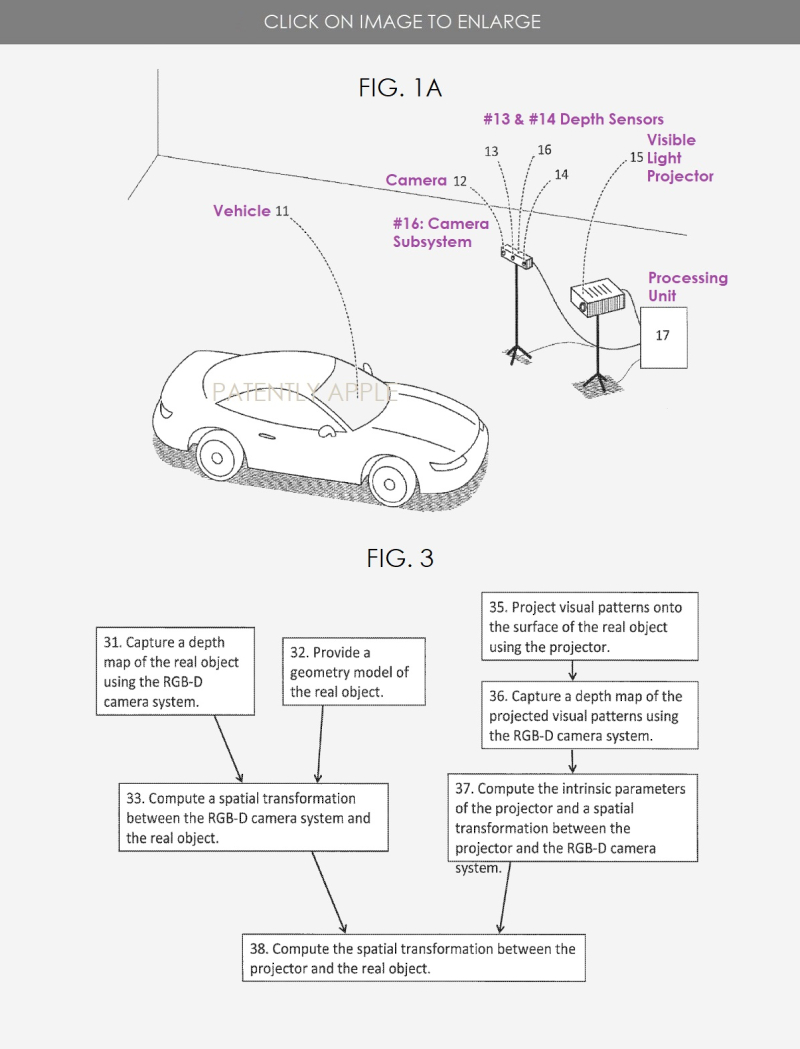

下图1A展示了根据本发明一个方面的示例性系统设置,其中,RGB-D摄像头系统与可见光投影仪连接不贴合;图3展示了根据本发明实例的方法流程图。
前瞻技术,苹果专利,工业增强现实摄像头系统,投影仪
苹果专利图1A、3(图片来源:patentlyapple.com)

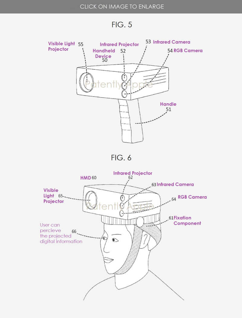

下图5展示了包括可见光投影仪和RGB-D摄像头系统在内的示例性手持设备,图6展示了包括可见光投影仪和RGB-D摄像头系统的示例性头戴式设备。
苹果专利图5、6(图片来源:patentlyapple.com)

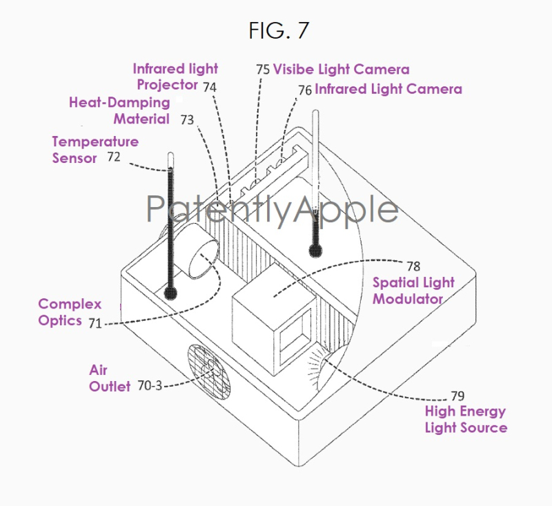

下图7展示了根据本发明的有利硬件设置。
苹果专利图7(图片来源:patentlyapple.com)
