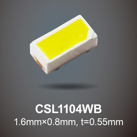

近日,全球知名半导体制造商ROHM(总部位于日本京都市)面向电池驱动的物联网设备和无人机等需要高亮度白光的各种应用,开发出一款超小型高亮度白色贴片LED“CSL1104WB”。

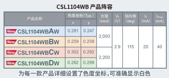

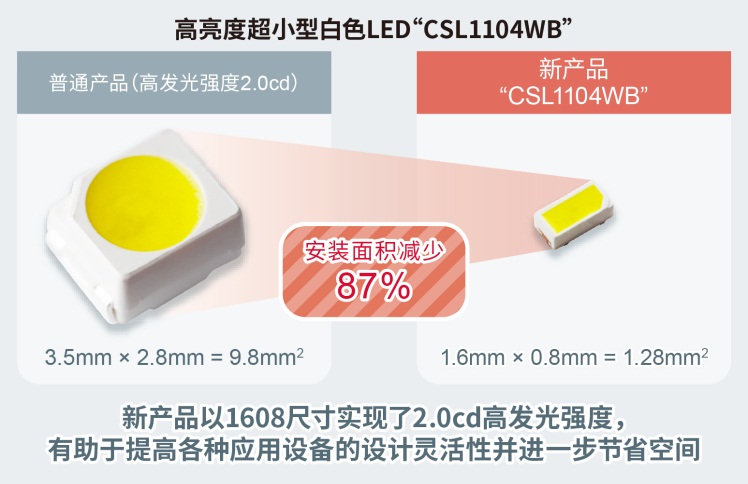

“CSL1104WB”是一款以超小型1608尺寸(1.6mm × 0.8mm = 1.28mm2)实现了以往很难实现的2.0cd高发光强度的白色LED。以1608尺寸实现了与当前主流的普通产品3528尺寸(3.5mm × 2.8mm = 9.8mm2)同等的发光强度,使安装面积减少了87%。同时,白色LED的课题——颜色偏差问题已经得到改善,准确的白色表现可以使调色工作得到简化。对于应用产品来说,这些优势不仅有助于节省空间,而且还可以通过高密度安装高亮度LED来提高设计灵活性和视认性,并有助于减少开发工时。另外,还计划支持光电半导体在汽车应用领域中的可靠性标准“AEC-Q102”,以便在工作环境恶劣的汽车和工业设备中也可以放心地采用本产品。

1.以超小尺寸实现2.0cd的高发光强度,有助于提高设计灵活性
新产品“CSL1104WB”是一款反射器型白色LED,通过采用高发光强度芯片并利用ROHM自有的小型封装技术优势,以1608超小尺寸(1.6mm × 0.8mm = 1.28mm2)实现了2.0cd高发光强度。仅以1608尺寸便实现了与普通的3528尺寸(也称为“PLCC*1”,3.5mm × 2.8mm = 9.8mm2)同等的发光强度,使安装面积减少了87%。小型化不仅有助于节省应用产品的空间,而且通过高密度安装高亮度LED,还有助于提高设计灵活性和视认性(例如在面板显示中实现完整的遮光效果)。

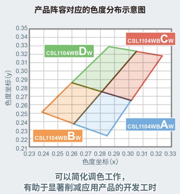

2.精细而准确的白色表现,可简化调色工作
新产品改善了白色LED颜色偏差的问题,可呈现精细而准确的白色表现。通过实现色度的均匀性,可以简化调色工作,因此,诸如可以忠实地再现品牌颜色等,非常有助于减少应用产品的开发工时。
