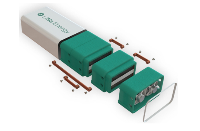

据外媒报道,现代公用事业和储能基础设施专业公司ion Ventures和固态电池技术开发商LiNa Energy成功完成对LiNa专有固态钠镍电池平台的首次试验。
电池,ion Ventures,LiNa Energy,钠镍电池,固态导电陶瓷膜,无钴电池,
 (图片来源:greencarcongress)
LiNa Energy正在将一种安全的、约50kWh的量产无钴电池平台商业化,该平台适用于电网存储和交通电气化。ion Ventures将在现实环境中推动电池部署,以期将其应用至电网存储市场。
在燃料电池行业,LiNa拥有数十年的材料工程和制造设计经验。该公司的高级团队在此基础上开发了LiNa平台(LiNa Platform),对经过操作验证的钠氯化镍(Na-NiCl2)化学进行创新再设计,通过固态的快速钠离子导电陶瓷膜传导钠离子来产生电力。 该电池采用易获得、成本低的材料制成,不含任何钴或锂。而且,工作温度范围较广,不需要使用昂贵的冷却系统。此外,具有安全的电池化学,可应用于不同行业,包括电网存储业。
与 ion Ventures进行试验,旨在展示利用LiNa专利系统设计(包括优化的热、电气管理和控制系统)对含多个电芯的模块进行充放电的能力。合作双方认为,该试验取得圆满成功,相关系统的充放电能力达到预期目标。
清洁技术专家咨询公司E4tech基于LiNa技术,对固定电网存储应用进行了一项独立的、战略性范围界定研究。他们确认,LiNa平台优于现有的基于锂离子的存储,特别是在分布、代级存储和节能措施方面,这要归功于卓越的资本支出、运营成本、寿命周期成本、电池自放电和安全指标。
今年1月,LiNa Energy宣布与伦敦帝国理工学院(Imperial College London)合作开展一项为期四年的行业赞助研究项目,将使用世界领先的分析设备,进一步探索LiNa的固态隔膜钠氯化镍电池化学。
