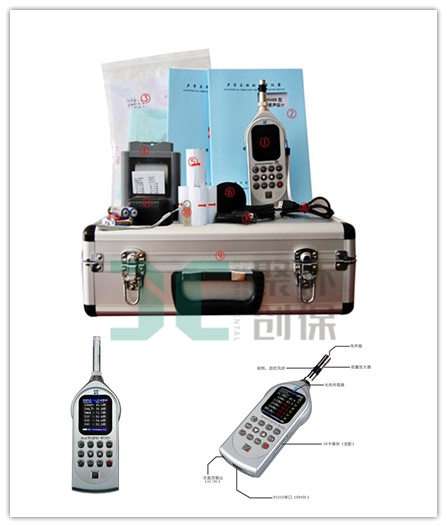

2.普通声级计
普通声级计已经是专业作为噪声测量的仪器了,可以通过国立的计量院对仪器进行计量,颁发证书后即可作为检测依据使用,已经不同于分贝仪的范畴。小编这里给您推荐的普通声级计型号是AWA5636声级计,这款声级计是国产的代表产品,是杭州爱华仪器有限公司生产,并委托聚创环保代为销售并提供相关服务。
AWA5636声级计是一款带有数字化、模块化的专业级2级声级计,其采用了zui新数字信号处理芯片和xian进的数字检波技术,具有可靠性高,稳定性好,动态范围宽等特点。该款仪器使用A,C,Z频率计权模式和F,S时间计权模式,噪声的测量上限高于130dB,上面说过,该分贝是近距离飞机发动机的声音,具体产品的型号您可以到聚创环保的网站搜AWA5636找到。
因为该仪器采用模块化设计,可以按照采样需求的不同进行选取,性价比在同规格的专业声级计中稳稳获胜。
AWA5636声级计
3.多功能声级计
从产品的字面意思我们就能很好的理解,多功能声级计里又包含精密脉冲声级计和防爆多功声级计,都是根据用户的需求在声级计基础做了部分升级,以满足不同客户群体对噪音检测要求,同样多功能声级计也多采用模块化设计,用户可以根据实际需要选用不同的功能模块,这里小编为您推荐AWA6228+型多功能声级计
AWA6228+型多功能声级计是采用了数字信号技术的新一代的噪音检测仪器,它具有测量范围超大,使用功能更强,电损耗更低等特点,与普通声级计AWA5636不同的是,AWA6228+的频率计权和时间计权可以同时并行,能够更快更准时的检测目前声音数据。
AWA6228+的测量范围在28-133dB,dB每降低1个度数对仪器的要求都是相当有难度的哦,对于这个两个降低和增高,对于您的检测标准已是更近一步了。
AWA6228+满足24小时的自动监测,不放过任何一个疏漏的机会,可以设置每小时测量一次,没测测量的时间在1分钟-1小时之间进行调整。不用担心电量不足和储存有限,仪器可以存储3000+组带分布图的统计分析结果,可以说AWA6228+是多功能声级计扛把子。关于AWA6228+更多的参数您可以到聚创环保来,专业产品经理等你哦。
AWA6228+型多功能声级计
4.倍频程频谱分析仪
倍频程频谱分析仪又可称之为噪声频谱分析仪,作为一款智能化噪声音频谱分析仪器,它是由主机,打印机,两部分构成,适用于环境噪声测量级统计分析,频谱分析,能通过RS-232接口(异步传输标准接口)、主机和电脑可实时通讯,实时对数据更进一步的分析和处理。这里小编为您推荐HS5671D+(FB)倍频程频谱分析仪。
HS5671D+满足GB/T3785-2010(IEC61672:2013) 1级、IEC1260和GB/T3241对1级1/1倍频程滤波器和1级1/3倍频程滤波器的要求,采用Φ12.7mm(1/2″)预ji化测试电容传声器,声音大的测量范围测量范围:20dB~130dB,20dB足以可以让你安静的睡眠。因为字数限制,小编不能讲太多内容,想要了解该产品更多的使用细节,那就来聚创环保吧。
