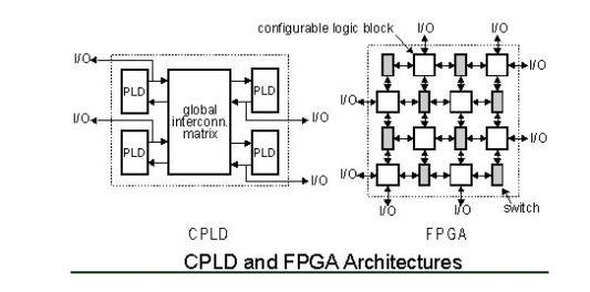

CPLD和FPGA
CPLD是复杂可编程逻辑器件,也是一种制造后可重新编程的器件。在这个意义上,它们类似于FPGA。然而,也有显著的差异。FPGA由多个逻辑单元组成,而CPLD由较少的逻辑单元组成。由于它们的尺寸,CPLD通常更便宜和更快。然而,CPLD的功能非常有限,它们不能用于构建复杂的系统,它们通常用于简单的设计,如胶合逻辑[1]。
See the source image
各个厂家叫法不尽相同。PLD(Programmable Logic Device)是可编程逻辑器件的总称,早期多EEPROM工艺,基于乘积项结构。FPGA最早由Xilinx公司发明。多为SRAM 工艺,基于查找表(Look Up Table)结构,要外挂配置用的EPROM。Xilinx把SRAM工艺,要外挂配置用的EPROM的PLD叫FPGA,把Flash工艺(类似EEPROM工艺),乘积项结构的PLD叫CPLD;Altera把自己的PLD产品:MAX系列(EEPROM工艺),FLEX/ACEX/APEX系列(SRAM工艺)都叫作CPLD,即复杂PLD(Complex PLD)。

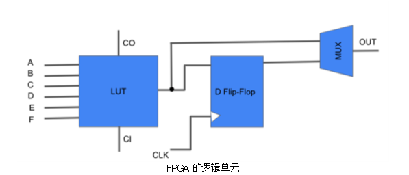

我们有一个查找表(LUT)作为FPGA逻辑块的核心。本质上就是一个RAM。它把数据事先写入RAM后,每当输入一个信号就等于输入一个地址进行查表,找出地址对应的内容,然后输出。构建块的输出是多路复用的。多路复用器的一个输入是LUT的直接输出,用于纯组合逻辑,如NAND, NOR, XOR或其他逻辑门。多路复用器的另一个输入是经过d型触发器并与时钟同步存储的LUT的注册输出。

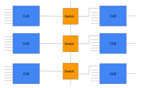

一个逻辑单元本身是一个简单的电路,不能做太多的事情,但当有很多逻辑单元时,我们可以实现任何我们想要的功能。为了做到这一点,逻辑单元被连接到一个阵列的其他逻辑单元。
CLB块之间的橙色矩形是可编程开关,它可以将逻辑单元的输出路由到任何地方。这是一个非常简单的图表;事实上,比这里显示的更多的电线和互连线。
注意携带和携带引脚。每个加法器只有一位宽,而使用进位/进位引脚,可以非常快速和有效地创建大的加法器和计数器。拥有快速、专用的携带链是FPGA相对于其他可编程逻辑器件(如CPLD)的最大优势之一。

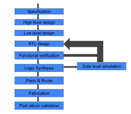

如何对FPGA进行编程和配置
为了配置FPGA,我们需要对它进行编程。我们可以使用Verilog、System Verilog和VHDL等FPGA硬件描述语言进行编程。这些语言有一些区别,这里便不再赘述。使用FPGA定义硬件的工作流程如下:
每个步骤都需要一些工具集。大多数FPGA制造商都提供了具备所有所需工具的编程环境。

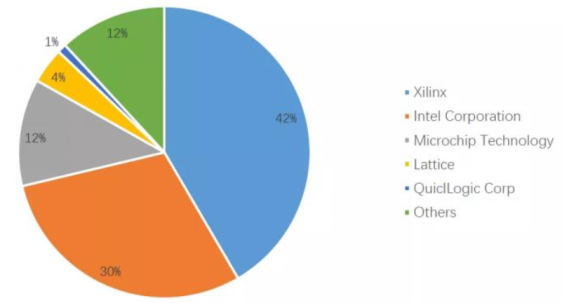

高手玩家
FPGA市场前景诱人,但是门槛之高在芯片行业里无出其右。全球有60多家公司先后斥资数十亿美元,前赴后继地尝试登顶FPGA高地,其中不乏英特尔、IBM、德州仪器、摩托罗拉、飞利浦、东芝、三星这样的行业巨鳄,但是最终登顶成功的只有位于美国硅谷的四家公司:Xilinx(赛灵思)、Altera、Lattice(莱迪思)、Microsemi,其中,Xilinx与Altera这两家公司共占有近90%的市场份额,专利达到6000余项之多,如此之多的技术专利构成的技术壁垒高不可攀。

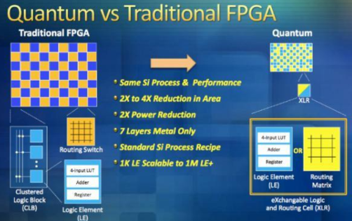

EFINIX
EFINIX可以说是后起之秀,它改变了传统FPGA的设计理念:
eXchangeable Logic and Routing (XLR) cell
我们将逻辑资源比作一个城市。随着城市的扩大,就必须建立更宽的道路,道路间要建立不少的立交,而且这些立交的层次都可能很复杂,还需要更多的交通灯,以及匝道来汇聚和分开车流。这些实际上和一块FPGA的结构非常类似,你可以自然联想到,芯片规模越大,就只有两个办法来完成逻辑之间的互联互通。要不就是把走线的资源增加很多层,要不就是把芯片做到更大的面积来增加布线。甚至两个方面都要加强。
传统的FPGA中的运算单元LE(Logic Element)和互连资源Routing Switch在功能上各司其职,而数量和位置都是固定的。因此,如果你的设计中有很多Logic,那么很可能片上的LE不够用,而互连资源会有很多富裕;而如果你的设计中需要很多的连线,比如复杂的总线,大量的Mux,那么很可能互连资源成为瓶颈。
Efinix的想法就是设计一种新的Cell,XLR,它既可以作为运算资源,又可以作为互连资源。
