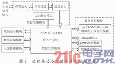

远程移动终端硬件系统组成框图如图1所示。
远程移动终端的硬件采用模块化设计,以ARM11S3C6410控制芯片为核心控制器,完成所有心电数据的处理,包括数据的采集与控制命令的发出,是整个系统的控制核心,采用Linux嵌入式系统为监控系统,能够自动运行,处理数据,同时,控制器还采用Linux/QT完成人机界面的编写,通过ZigBee无线通信协议完成患者体征数据采集,通过GPS信息采集实现人机接口与信息分析诊断中心的GSM/GPRS/3G通信、电源管理等功能。
2 数据的采集、处理与传输
2.1 数据采集模块
完成患者生理信号的采集、放大和滤波过程;为ARM11S3C6410系统提供能直接读取的信号,采集终端生理信息存储时间为24 h以上;在远程移动终端中集成GPS卫星定位系统,能够实时采集GPS芯片输出的地理位置信息。将已压缩的患者心电等信息和GPS经纬度及高度等信息通过GPRS/3G通信网络上传给信息分析诊断中心的数据库中。当患者心电等出现异常时,信息分析诊断中心的GIS系统根据移动终端上传的GPS信息自动指示病人目前所处的地理位置。为信息分析诊断中心实时提供患者的地理信息,使患者能够得到快捷、准确的救助。

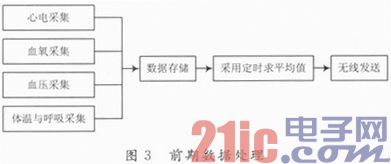

整个系统在实际工作中传输的数据量非常大,可能会出现数据堵塞的问题,在终端系统的设计中首先进行前期的数据分析与处理,如图3所示,采用每1 min进行一次基于多权值算法求平均值,然后只需对所求值进行传输就可以,减少了传输数据,增强了数据传送的稳定性。

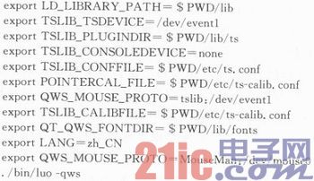

系统采用Linux操作系统,Linux内核是一种源码开发的操作系统,采用模块化设计。在此只保留了必须的功能模块,删除了冗余的功能模块,并对内核重新编译,从而使系统运行所需的硬件资源显著减少。Linux系统内核集成了大量的网络应用程序,支持全部的标准因特网协议和技术所有的互联网技术,因此将其应用于远程集群式心脏病人实时诊断系统的设计,具有代码量小、运行消耗系统资源少、可靠性高,开发周期短等优点,适应实时诊断系统采集控制及传输要求。QT作为一种跨平台的基于C++的GUI系统,能够提供给用户构造图形用户界面的强大功能。本文选用移植性强的QT软件设计图形用户界面,所设计的GUI实用、简洁,实现了人机交互,可通过对程序进行输入、保存、修改和编译,信息和临时信息及时输出显示达到整合系统的目的。本文采用QT应用进程之间通信机制SignalSlot和FIFO机制。Linux系统不断侦查本地GUI信息,任何一个QT消息被触发,系统都会立即执行相应程序,提高整个系统的反应速度和稳定性。系统人机界面Linux/QT执行程序及相关硬件挂载如下:
