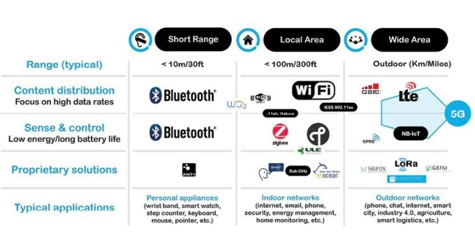

最常见的选择是Wi-Fi和蓝牙。Wi-Fi被大量部署,大多数设施、商业、工业和消费场所都提供Wi-Fi连接。对于内部设施来说,拥有多个路由器、网桥、网关甚至网格拓扑是一个很好的选择,但体育场问题就不是一回事了。
当成千上万的用户聚集在带宽、通道和套接字有限区域时,将会发生服务退化。这就是所谓的体育场效应。在体育场,每个人都通过手机向朋友直播比赛。在某一时刻,可用带宽超了,服务将被中断。手机基站附近的3G和4G服务也是如此,这些基站已经超额“订购”了。

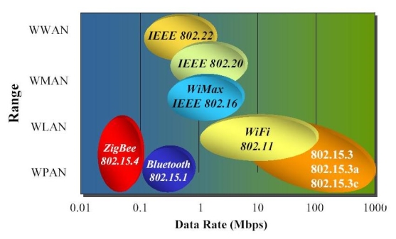

对于必须争夺带宽时间片(time slices of bandwidth)的物联网设计,或许替代协议更合适。例如,ZigBee已经存在多年,得到了许多设备制造商的支持,并提供了开源代码。它是一种Mesh网络拓扑结构,通过存储和转发数据包可以跨越很大距离。它可以与3G/4G/Wi-Fi和蓝牙共存,用更少的设备和所需的空间创建一个独立网络。例如,安全网络可以从这种供不应求的网络中受益。

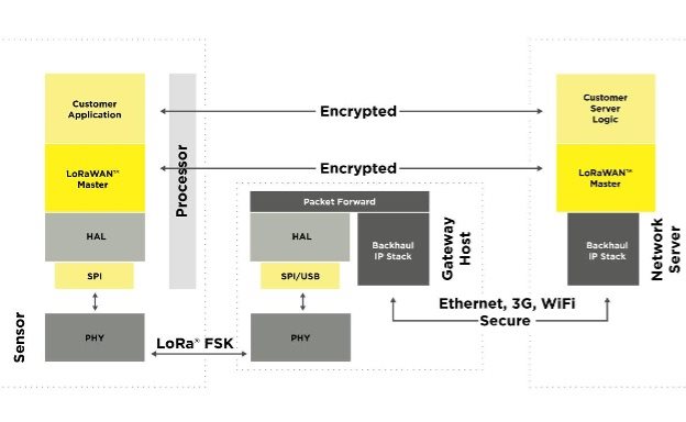

还有像远程LoRa这样的长距离子网使用的915MHz频段完全不包括3G/4G/5G、ZigBee、蓝牙和Wi-Fi。对于广泛分布的拓扑结构,如海洋和地震传感器,可能是一个理想选择。
LoRa远程协议可用于为传感器或物联网集群创建一个独立的广域网,这些传感器或物联网集群聚集成一个中央4G或5G连接。

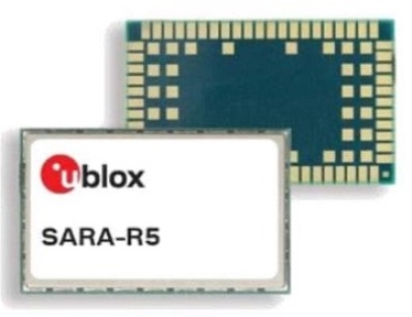

u-blox的SARA-R510M8S-00B等成熟产品通过LTE-M无线连接,SARA-R5 LTE-M和NB-IoT蜂巢式系列产品现已开始量产,并通过北美多家主要通信业者的LTE-M认证。SARA-R5系列是第一款内置UBX-R5晶片组并获得北美通信业者认证的产品。UBX-R5是u-blox自行开发的低功耗广域(LPWA)晶片组,已于2020年初获得MNO(行动网络业者)认证,同时也是首款通过全球认证论坛(Global Certification Forum;GCF)认证的IoT晶片组。在3.8V时,它在传输时功耗为395ma,很容易放置在标准电路板设计上。
SARA-R5系列适用于LPWA IoT应用,例如工业自动化、感测器应用、连网医疗装置、智慧量表、资产和车辆追踪,以及资通讯系统等。透过设计确保其安全性,该系列提供了强大的云端连接功能。

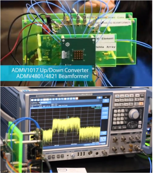

例如,ADI正在生产集成5G系统的几个关键部件,如ADMV4801射频收发器和波束形成器。波束形成是5G一个重要组成部分,5G服务器和设备可以将发射目标定位为更强大的定向通信波束。该部分工作在24GHz到29.5GHz范围内,支持16个发射机通道和16个接收器通道。匹配的50 Ω输入和输出阻抗使其易于与标准天线和射频组件接口。它保留了用于波束定位的存储器,这对重建固定的点对点位置的通信很有用。
ADMV1017 24GHz至29.5GHz 5G升频/降频转换器是毫米波 (mmWave) 5G新解决方案组合的一部分。通过与它的结合,形成一个可行的、低风险的5G嵌入式解决方案。升频/降频模式包括直接(从差分基带)或单端中频IF到射频RF边带上变频。它具有直接向下转换器,图像拒绝,或单端复杂模式。
