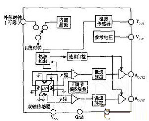

MXA2500GL加速度传感器的性能特点
MXA2500GL是MEMSIC公司专利技术生产的双轴式绝对模拟输出加速度传感器。它根据热对流原理在两个轴线都可以进行动态加速度(例如振动)和静态加速度(例如重力加速度)的测量,因此广泛应用于汽车稳定性控制、安全性控制、接近角控制、血压监视器、电子罗盘倾斜校正、数码相机、电梯等领域。与普通压电式加速度传感器不同的是,MXA2500GL实际是按照标准CMOS工艺制造的单片集成电路,它的输出是0.1~4.9V(5V电源的情况)的电压信号,无需电荷放大器就可以直接与A/D卡相连,因此会使整个测试系统不仅结构紧凑,而且抗干扰性非常强。
基本工作原理是:在硅片中心的空腔中悬挂一个气体热源,同时在热源的4个对角(即2个轴线方向)处,均匀放置铝/多晶硅温差电堆(热电偶)。当加速度为零时,热源的温度梯度是对称的,所以4个温差电堆的温度相同,因此这2个轴线方向输出相同的电压。而任何方向的加速度都会扰乱这种平衡的温度形式,使热源的温度梯度不对称。根据热传导的自由对流原理,4个温差电堆的温度及其输出信号—电压都是不同的。但是这些电压信号与加速度是成比例变化的。这样通过测量电压就可以确定加速度的值。在传感器上有两个相同加速度信号通道,一个测量X方向,另一个测量Y方向。
图1给出了它的基本结构。
分布1
图1MXA2500GL加速度传感器的结构图

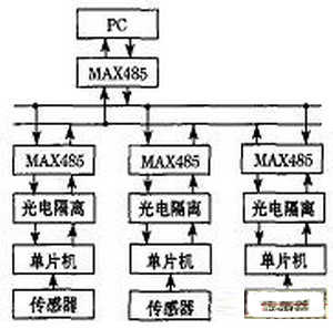

分布式检测系统的硬件架构
系统以C8051F020单片机为从机,PC为主机。由于单片机体积小、功能强、价格低廉,因此性价比非常高。目前主流的PC有2个标准的RS-232 串行口,采用的是EIA电平,而C8051F020单片机的TX引脚(发送数据)、RX引脚(接收数据)使用的是TTL电平,两者之间进行可靠通信必须要用电平转换芯片,系统采用MAX232/MAX485芯片。为了实现资源共享,任务分担的目标,在分布式计算机系统中关键就是确保主机和各从机之间数据通信的准确可靠。
由于PC机本身并不具备多机通信功能,所以目前普遍采用的通信方式有两种:一种是利用“桥梁”硬件—多机通信卡。通信卡一般有两种形式,应用最广的是以51单片机为核心,结合8255、6116、2716等芯片构成的通信卡。该卡可以插在PC的扩展槽中,各从机与通信卡中单片机进行串行通信,而PC通过8255芯片与卡上的单片机进行并行通信。另外一种通信卡仅仅由单片机构成(也就是牺牲一个单片机做通信中转),从机与通信卡及PC与通信卡之间都是串行通信;另一种方式是在PC的串口上软件模拟51系列单片机串口可编程第9位数据功能实现多机通信,系统采用的是后一种方式。另外由于远距离传输,系统中使用了MAX485芯片,同时还使用了光电隔离来提高系统的抗干扰能力。
图2给出了整体硬件架构。
分布2
图2分布式检测系统的硬件架构

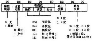

PC机的异步串行通信口是采用通用异步接收发送器(简称UART)为核心构成的。UART的产品型号很多,大多采用Ins8250芯片。对UART的编程实际上是对其内部寄存器的操作。UART内部寄存器共有10个。编程时首先要确定串行通信的数据格式,这是通过将选定的数据格式参数写入到线路控制寄存器LCR来完成的,接下来需要将波特率因子写入到波特率因子寄存器来确定双方传输波特率,再通过读线路状态寄存器LSR来判断芯片是否就绪或有错等。通信线路控制寄存器LCR的格式如图4所示。
分布4
图4通信线路控制寄存器LCR
通过将参数字节写入到线路控制寄存器,可以将UART编程为这样的串行通信数据格式:1位起始位,8位数据位,1位奇偶校验位,1位停止位,1帧共 11位。既然能够在PC机上实现1帧11位的数据格式,并且改变线路控制寄存器的D5、D4、D3位的值能将奇偶位设定为“恒1”或“恒0”,则若在发送地址帧时将奇偶位设定为“恒1”,在发送数据位时将奇偶位设定为“恒0”,便可以在PC机上模拟51系列单片机的多机通信持点,从而直接利用这种特点实现它们之间的主从分布式多机通信。
