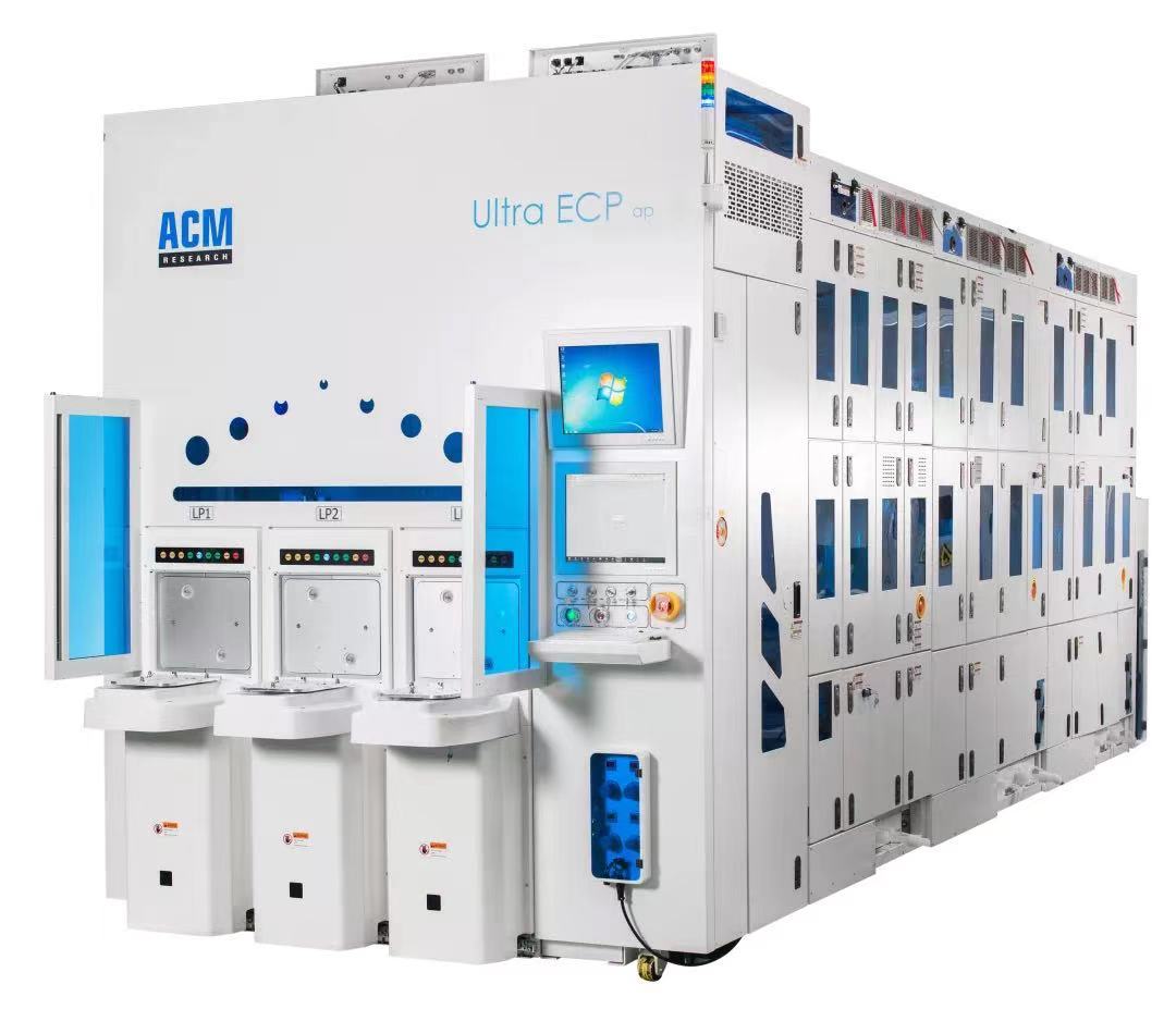

近期,盛美半导体重磅推出三款设备/技术,其一便是应用于半导体制造中湿法清洗和刻蚀工艺的300mm单片硫酸和过氧化氢混合酸工艺(单片SPM)设备。该高温单片SPM清洗设备与盛美的Tahoe SPM单片/槽式集成设备形成互补,为客户提供全面的硫酸清洗及省硫酸解决方案。
其二是高速铜电镀技术,该技术可适用于盛美的电镀设备ECP ap,支持铜、镍(Ni)和锡银(SnAg)电镀的互连铜凸点、重布线层和锡银电镀,还有高密度扇出(HDFO)先进封装产品的翘曲晶圆、铜、镍、锡银和金电镀。
“该新型高速镀铜技术使镀铜腔在电镀过程中可以做到更强的质量传递。”王晖表示,3D电镀应用最主要的挑战之一,就是在深度超过200微米的深通孔或沟槽中做电镀金属膜时,需要保持高电镀率和更好的均一性。
一直以来,以高电镀率对凸点进行铜电镀会遇到传质限制,导致沉积速率降低,并产生不均匀的凸点顶部轮廓。
而盛美半导体设备的高速电镀技术,可以在沉积铜覆膜时增强铜组阳离子的质量传递,并以相同的电镀率在整个晶圆上覆盖所有凸点,这就可以在高速电镀时,使晶圆全部和各个芯片(die)内部实现更好的均一性。
王晖介绍,使用该项技术处理的晶圆在相同电镀速率下,比使用其他方法的效果有明显的提高,可实现3%以下的晶圆级均一性,同时还能保证更好的形貌性能和更高的产能。
目前,盛美半导体已收到了第一笔配置高速电镀技术的设备订单,将于3月下旬送到中国先进封装测试工厂进行装机并验证。
其三,是其为300mm Ultra Fn立式炉干法工艺设备产品系列,增加了非掺杂的多晶硅沉积、掺杂的多晶硅沉积、栅极氧化物沉积、高温氧化和高温退火半导体制造工艺。
此前,盛美半导体已发布了应用于氧化物、氮化硅(SiN)低压化学气相沉积(LPCVD)和真空合金退火工艺的立式炉系统。基于该可配置的立式炉平台,盛美半导体又增加了上述应用,目前能够进行75%以上的批式热工艺。
当下的器件设计的高复杂度、微小几何尺寸,均对热工艺的温度控制均一性与稳定性提出了更高要求,这对晶圆良率至关重要。为了满足这些要求,Ultra Fn加热器配备独有的控制算法,具有稳定的温度控制性能。
不仅如此,盛美半导体还对其可灵活配置的Ultra Fn设备进行了功能扩展,仅对部分模块和布局进行了更改即可适用于新工艺应用;并且可以便捷地更换组件,以实现不同的客制化的工艺需求。
王晖介绍,该可配置的系统设计,不仅可以与盛美现有的氧化物、氮化物沉积系统大部分硬件通用,还大幅降低了总成本。
目前,第一台SiN LPCVD已于2020年初交付一家逻辑制造客户,并在该工厂进行了大规模量产验证;同时,另一台微托级超高真空功能的合金退火工艺立式炉设备也已于2020年底交付给一家功率器件制造客户,并已完成生产能力的验证。
“而此次发布的新功能也即将在客户端进行测试,预计在2021年内取得验证结果。”王晖补充道,“新的工艺技术推出面向市场后,我们基本上在立式炉设备上会全面开花,这也标志着盛美正式从湿法设备进入干法设备领域。”
