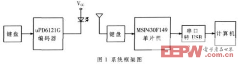

1 系统框架
整个系统由发射电路、接收电路和计算机软件三部分组成。发射部分, 即手持教鞭部分, 以日本NEC 的uPD6121G 为控制核心。首先, 当按下按键后, 扫描键盘得到遥控码, 不同的键值对应不同的编码信息, 此键值信息代表着向计算机中演示的软件PowerPoint 发送的控制命令, 然后将此编码信息经调制后由红外发光管向外发射。接收部分的控制核心为TI 公司推出的低功耗MSP430 单片机, 主要完成发射端传送来的红外调制信息的接收和解码操作, 将解析出的控制命令信息经串口转USB 接口传送至计算机, 此硬件模块可直接插在计算机的USB 接口中, 直接由USB 接口供电; 计算机中的上位机软件采用C# 编写, 使用Microsoft Studio 2005 自带的SerialPort 组件。SerialPort 对象接收到数据时, 将在辅助线程上引发DataReceived 事件。处理此事件, 得到从串口发送来的控制命令数据信息, 实现控制多媒体演示软件PowerPoint 的目的。系统框架如图1 所示。

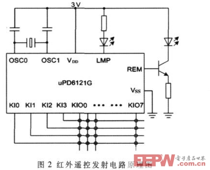

2.1 红外遥控发射模块
通用红外遥控发射电路由编/解码专用集成电路芯片uPD6121G 进行控制操作,发射部分包括键盘矩阵、编码调制、LED 红外发送器等部分。电路原理图如图2 所示。
日本NEC 公司的uPD6121G 组成发射电路的编码原理描述如下, 当发射器按键按下后, 即有遥控码发出, 所按的键不同遥控编码也不同, 具有以下特征: 采用脉宽调制的串行码, 以脉宽为0.565 ms 、间隔0.56 ms 、周期为1.125 ms 的组合表示二进制的“0” ; 以脉宽为0.565 ms 、间隔1.685ms 、周期为2.25 ms 的组合表示二进制的“1”, 其波形如图3 所示。
上述“0” 和“1” 组成的32 bit 二进制码, 经38 kHz 的载频进行二次调制以提高发射效率, 达到降低电源功耗的目的。然后再通过红外发射二极管产生红外线向空间发射, 如图4 所示。
由图可知, 遥控编码是连续的32 bit 二进制码组, 其中前16 bit 为用户地址和地址反码, 防止不同机型互相干扰, 后16 bit 为用户操作码和操作反码, 也可以称为功能码。本次设计就采用此种红外遥控。

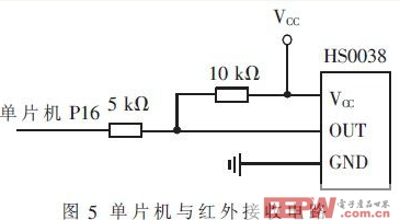

2.2 红外遥控接收模块
接收电路使用一体化红外接收头HS0038 , 接收红外信号频率为38 kHz , 接收距离可达35 m。它能将遥控信号的接收、放大、检波、整形集于一身, 并且输出可以让单片机识别的TTL 信号, 这样大大简化了接收电路的复杂程度和电路的设计工作, 方便使用。其与单片机连接原理图如图5 所示, 由单片机采集红外遥控命令并在内部完成解码工作

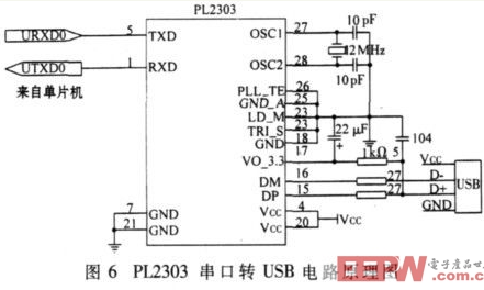

2.3 基于PL2302 的串口转USB 接口模块
由于RS232 标准串行接口已逐渐在电脑主板中淘汰, 为了充分利用USB 接口即插即用的特点, 本设计采用了PL2303 芯片实现了RS232 与USB 接口的转换, 省去了RS232 电平以TTL 电平的装换。用PL2303 实现的USB 转串口的电路如图6 所示。

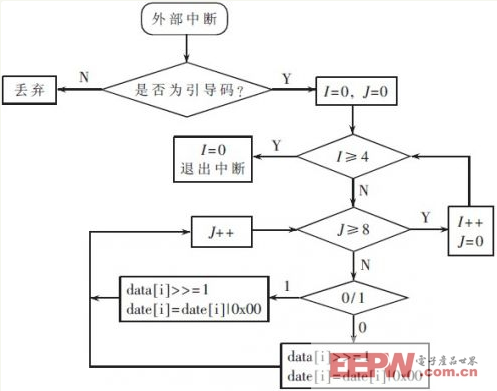

3.1 单片机系统软件
单片机采用TI 的低功耗MSP430F149 为控制核心,其主要功能是解码红外遥控器发送来的信号和驱动液晶显示。其中解码红外遥控信号是实现本设计的关键,红外接收电路的信号输出接到单片机的外部中断0 上,当单片机接收到信号后进入中断函数, 首先判断是否为引导码, 如果是则进入解码程序, 否则丢弃。解码程序通过精确的延时函数, 判断每个发送过来的每一位为0 还是1, 并把数据保存到date 数组中, 其中date [0] 保存地址码,date [1] 中保存地址反码,date [2] 中保存数据码,date[3] 保存数据反码。解码的流程图如图7 所示。
图7 系统软件流程图

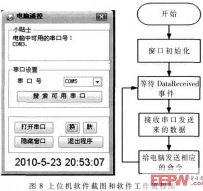

3.2 上位机软件
上位机软件采用C# 编写, 使用Microsoft Studio 2005自带的SerialPort 组件。SerialPort 对象接收到数据时, 将在辅助线程上引发DataReceived 事件。处理此事件, 得到从串口发送来的数据, 并给计算机发送相应的命令。
本软件界面人性化, 用户在设置过程中有简单的操作提示, 使得人机对话更为简单, 当设置完成后可以让程序隐藏到后台运行。小软件还有漂亮的皮肤界面, 上位机软件截图和软件的工作流程如图8 所示。
本设计以MSP430F149 单片机为控制核心, 所设计的遥控教鞭功耗低, 仅须两节电池供电; 命令接收采用USB 接口, 其供电可直接通过计算机取电。工作时, 只要打开控制软件和PPT 演示软件, 其操作就可通过手执部分随意控制, 可方便地应用于教学、会议室等需演示的场合。
