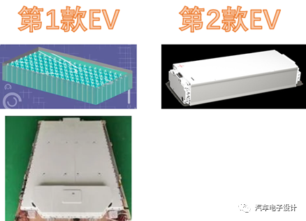

东风的高端品牌岚图做了一个很有意思的事情,在宣传电池的时候,做了切割:
1) 圆柱电池:在第一款车型里面,使用了三星SDI的圆柱电芯,然后使用类似发泡的阻燃材料做整合。根据这个包的形态来看,针对的是高端Model S相似的方案
2) 软包电池:之前孚能的公告,岚图H56的项目采用孚能的软包590模组
3) 刀片电池:这是在增程式上用的
总体来看,国企里面高端品牌里面站软包的有北汽蓝谷,用的是SKI的电芯。一汽、长安用的是CATL的方壳;广汽现在找了中航开发类似于iX3上的电芯。几家自主选的差异还挺大的,民企里面吉利是用软包(孚能)+方壳(CATL)兼容的方案,长城做的是定制的更长尺寸的型方壳叠片电芯。
图1 岚图电池选择和国内的小伙伴差异比较大

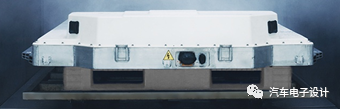

由于去年三元电池针刺起火深入人心之后,几家国内车企都在集中宣传热失控传播实验,这一次岚图的宣传点,采用了三星SDI的21700 圆柱NCA电芯,如下图所示,这个包的设计有一些和Model S相似。从整个结构来看,也是平整的系统设计,然后在二层后排上加高以容纳更多的电池。
图2 岚图的第一款电池系统

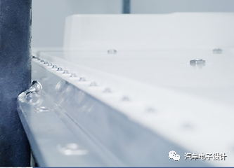

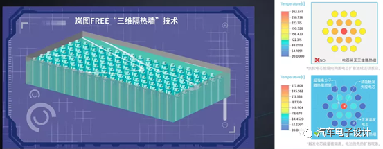

模组的设计结构,从结果来看有点和之前Model S相似,这种三维隔热强,按照官方的说法是高分子隔热阻燃材料。目前不太清楚的是,这里没有详细模组的散热结构,在热失控传播条件下,这种材料阻隔单个5Ah以上(NCA+硅碳,能量密度应该比较高)电芯散发出来的能量,但是在快充过程中电芯的发热,也会被阻隔。在下面的示意图中,我们没看到模组内的冷却结构。
图3 模组的设计效果,也是类似间隔摆布

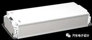

2)软包版本(2022年)
软包电芯的时间,是在岚图的MPV上配套的590电池标准模组。安全方面没有提及,按照当下的情况,可能是按照热失控30分钟设计的(目前5分钟的要求大家都不提了),电芯能量密度>275Wh/kg,最高的充电倍率可高达2.2C
图4 软包模组
