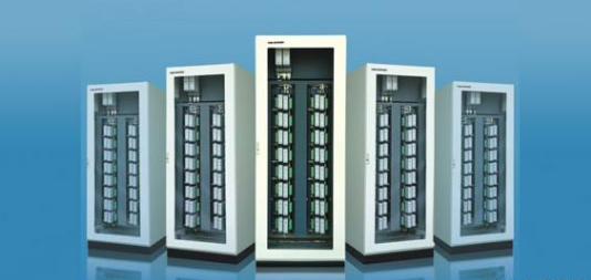

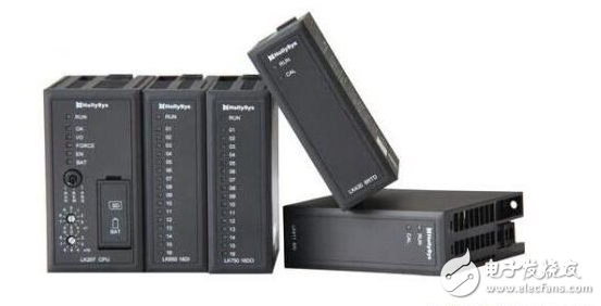

对系统的运行状况进行仔细检查,并做好异常情况记录,以便有针对性地进行检修。
检查室温度和湿度,应符合有关规范要求;检查现场总线和远程I/O机柜的环境条件;检查冷却风扇的运转情况,记录有问题的冷却风扇。
DCS控制系统停运前有哪些准备工作
检查系统供电电压和UPS供电电压及控制站机柜内直流电源电压、各类打印记录、部件状态指示和出错信息、各操作员站和服务器站的运行状况、通信网络的运行状况等。
做好软件和数据的完全备份工作,做好系统设置参数的记录工作。
DCS控制系统停运前有哪些准备工作
检查系统报警记录,是否存在系统异常记录,如冗余失去、异常切换、重要信号丢失、数据溢出、总线频繁切换等。启动故障诊断软件,记录系统诊断结果,检查是否有异常。
检查系统运行日志,对异常记录重点关注,并检查日常维护记录,记录需要停机检修项目。
