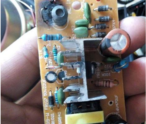

一、先看后量对待修的电路板,首先应对其进行目测。必要时还要借助于放大镜观察。
主要看:
1、是否有断线和短路处;尤其是电路板上的印制板连接线是否存在断裂,粘连等现象;
2、有关元器件如电阻,电容,电感,二极管,三极管等是否存在断开现象;
3、是否有人修理过?动过哪些元器件?是否存在虚焊,漏焊,插反插错等问题。
二、先外后内
使用电路在线维修测试仪进行检测时,如果情况允许,最好是有一块与待修板一样的好电路板作为参照。然后使用测试仪的双棒VI曲线扫描功能对两块板进行好、坏对比测试。开始的对比测试点可以从电路板的端口开始;然后由表及里,尤其是对电容器的对比测试。这可弥补万用表在线难以测出电容是否漏电的缺憾。
三、先易后难
为提高测试效果,在对电路板进行在线功能测试前,应对被修板做一些技术处理,以尽量削弱各种干扰对测试过程中带来的影响。具体措施如下:
1、测试前的准备
将晶振短路,对于大容量的电解电容器,也要焊下一脚使其开路。因为大容量电容的充放电同样也会带来干扰。
2、采用排除法对器件进行测试
对器件进行在线测试或比较测试过程中,凡是测试通过(或比较正常)的器件,请直接确认测试结果,给以记录。对测试未通过(或比较超差)的,可再测试一遍。若还是未通过,也可先确认测试结果。这样一直测试下去,直到将板上的器件测试(或比较)完。然后再来处理那些未通过测试(或比较超差)的器件。
3、用ASA-VI曲线扫描测试对测试库尚未涵盖的器件进行比较测试
由于ASA-VI智能曲线扫描技术能适用于对任何器件的比较测试。只要测试夹能将器件夹住,再有一块参照电路板。通过对比测试,同样对器件具备较强的故障侦测,判断能力。该功能弥补了器件在线功能测试时,要受制于器件测试库不足的约束,拓展了测试仪器对电路板故障的检测范围。
四、先静后动
由于就目前而言,只能对电路板上的器件进行功能在线测试和静态特征分析。所以故障电路板是否最终完全修复好,必须要装回原设备上检验才行。为使这种检验过程取得正确结果,以判断电路板是否修理好。这时最好先检查一下设备的电源是否按要求正确供给到电路板上,以及电路板上的各接口插件是否均接好。一定要排除电路板周围环境和外围电路的不正确带来的影响,否则会将维修电路板的工作带入歧途!

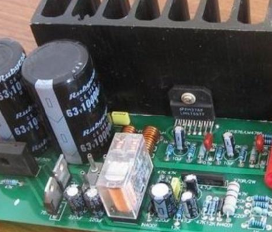

音响电路板坏了修理方法如下:
1、把音响部分的电源电压降低,比如:音响部分电压是正负电压45V的就用正负20V电压来检修,这样比较安全。
2、修理音响电路时一定要把功放信号输入端对地短路。
音响电路板坏了修理方法
3、有的音响是不能把功率管拆除修的,功率管拆除后,这样不能测中点电压。中点电压不是正压就是负压。而且是电源电压的或正或负值。喇叭保电路的继电器同时不能吸合。
注意:降压修理有可能保电路的继电器不能吸合。这是正常的。不要怀疑中点电压过高引起保护。
4、如果怕烧功率管,可以这样做:暂时用对管2SA940、2SC2073代用一下。因为一般家用音响不是偏甲类的。静态电流不大,不会烧管子的,但是管子一定要与散热片贴好。试音时不要开太大的声音。接小喇叭试音。
音响电路板坏了修理方法
5、偏置电路上的元件参数一定要准确。偏置三极管脚位、管子类型一定要接对选对。不然的话,有你苦吃的了。
6、所用管子“互补对管”放大倍β数基本要一至。
