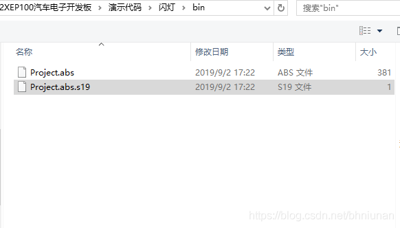

首先我们先要找到工程的二进制文件,CodeWarrior中,二进制文件的扩展名为.s19,在工程的bin文件夹下,如下图所示。
将这个文件复制到英文路径下,这一步很关键,因为烧写软件不认中文路径。

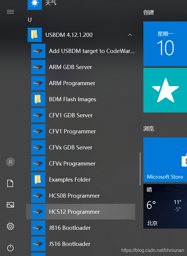

然后就是在开始菜单中找到下载器USBDM的驱动软件,如下图所示。

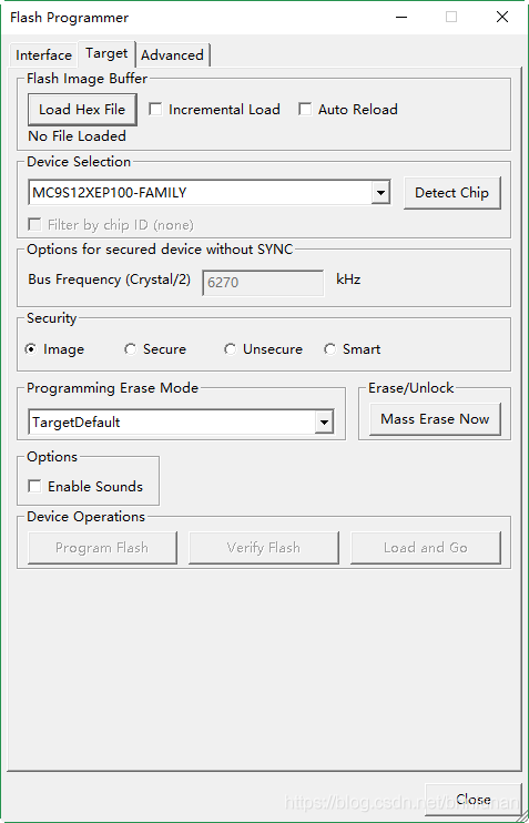

我们打开其中的HCS12 Programmer,如下图所示。
在这个界面上点击“Load Hex File”,然后找到我们刚才复制的.s19文件,将它打开,然后在“Device Selection”条目中,选择需要烧写的单片机型号,我这里选择的是XEP100单片机。

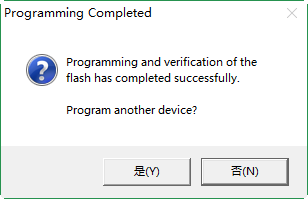

都选择好之后,点击“Program Flash”,就可以将程序烧写到单片机中了。烧写完成后出现如下所示的对话框
这个对话框的意思是说,已经成功烧写了芯片,是否烧写另一个芯片,如果我们需要烧写另外一个芯片,则用调试器连接另外一片单片机,然后点击“是”,则烧写另外一片单片机,知道不需要再烧写,点击“否”退出。
