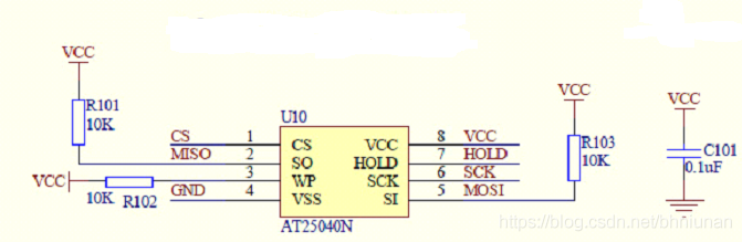

       AT25040N为存储容量为4K的EEPROM存储器,在这个实验中使用SPI接口进行数据的读和写。硬件电路的原理图如下图所示。
        SPI接口由4个管脚组成,分别为SCK,MOSI,MISO,CS。

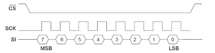

在SPI传输过程中,数据在一个SCK边沿从MOSI管脚上进行采样(读取)和转移,半个SCK周期后改变MOSI管脚上的位值。在8个SCK周期后,主SPI的移位寄存器中的数据已经从MOSI管脚转移到从SPI,同时MISO管脚里的8位数据被转移到主SPI的移位寄存器中。传输结束时,收到的数据字节从移位器转移到接收数据缓冲器,并设置SPRF,显示数据可以通过读取SPIDR进行读取。如果传输结束时发送缓冲器中有另外一个数据字节在等待,它就被移到移位器,设置SPTEF,启动新传输。

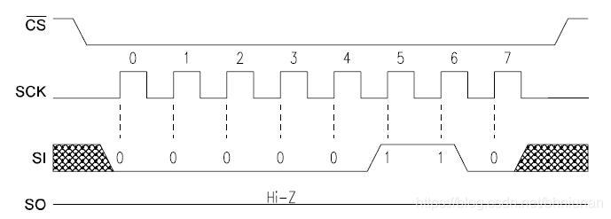

这里我们再介绍一下AT25040N通信的模式,其模式如下:
单片机向AT25040N写入数据之前,首先要向AT25040N写入“Write Enable”命令,此命令格式如下:

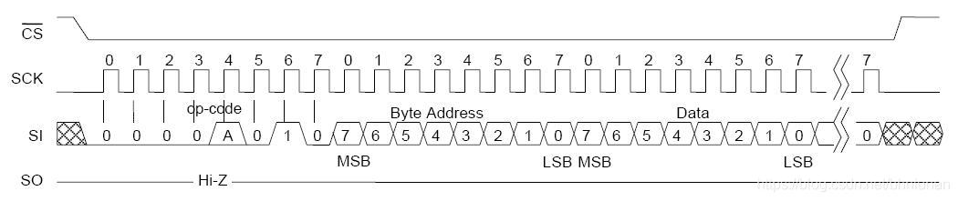

单片机向AT25040N写入数据的格式如下,写入数据至少由3个字节的命令组成,第一个字节为“op-code”命令,该字节的“A”位为AT25040N地址中的A8位,因为AT25040N为存储空间为4Kb的EEPROM,可存储512字节的数据,每个字节对应一个地址,需要用9位地址来表示,分别为“A8—A0”,“op-code”之后是“A7—A0”,之后是要传输的数据。

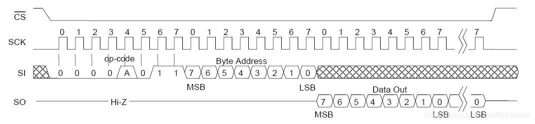

单片机由AT25040N读取数据的格式如下。首先是“op-code”命令,之后是读取数据地址的低8位,之后是要读取的数据。
