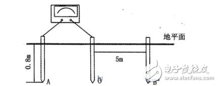

  在一般情况下,测量接地电阻都要用专用的接地电阻测试仪进行测量,而在很多时候,我们手边都没有这样的测试仪。下面介绍一种用万用表测量接地电阻的方法,其测量结果与专用测试仪比较起来,差别很小。
  找两根长度约l m左右的φ12圆钢,用砂纸将其打磨光滑,然后在原有接地极两侧5 m左右的地方打入地下约O.8 m,尽量使两根圆钢与原来的基地极保持一条直线上。如图所示。A表示打入的第一根圆钢,B表示打入的第二根圆钢,0表示原来的接地极。A圆钢的接地电阻记作Ra,B圆钢的接地电阻记作Rb,原来的接地电阻记作Ro,AO间的土壤电阻记作R,则BO间的土壤电阻也是R,AB间的土壤电阻就可以近似认为等于2R。有以下几个公式成立:
  综合上面3个式子,可以看出,有Ro=(Rao+Rbo-Rab)/2关系式成立,而Rao、Rbo、Rab都可以用万用表方便地测量出来。测量电阻时要尽量把圆钢和原来的接地极用细砂纸打磨光亮,这样可以减少表笔与其接触电阻。比如实测数值:Rao=8.6Ω Rbo=9.3Ω Rab=10.9Ω 则有Ro=(Rao+Rbo-Rab)/2=(8.6+9.3-10.9) /2=3.5Ω。
  这样做过以后,再在与第一次测量直线垂直的直线上进行同样的测量,计算出这个方向上的接地电阻。比如实测数值:Rao=8.4Ω Rbo=9.4Ω Rab=11.1Ω,则有:
  Ro=(Rao+Rbo-Rab)/2=(8.4+9.4-1.1)/2=3.35Ω。取两作次测量的平均值:(3.5+3.35)/2=3.425Ω作为所测接地电阻值。
  注意:在测量过程中每个地方应尽量多测几次(比如3次),取3次的平均值,以用来减少偶然误差。
