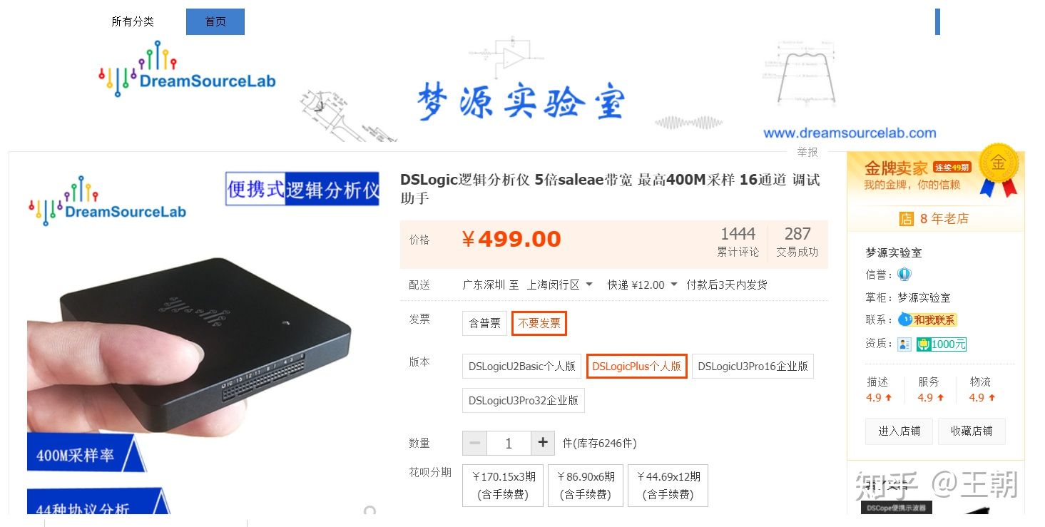

最近入手了 DSLogic 逻辑分析仪,买的是 DSLogicPlus 个人版,这个是个人使用的顶配版本。选择这个品牌的原因是一个网友的推荐,还有从搜索到的资料来看这款最开始是在KickStarter上众筹的产品,总共筹集到了11万美元。想必质量有保证。

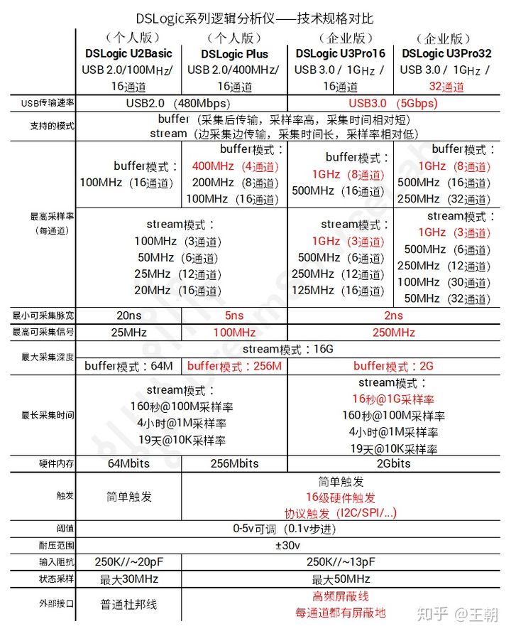

几个版本比较如下,可以看到这个版本对于个人来说完全够用了:

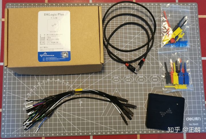

开箱照:

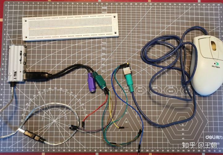

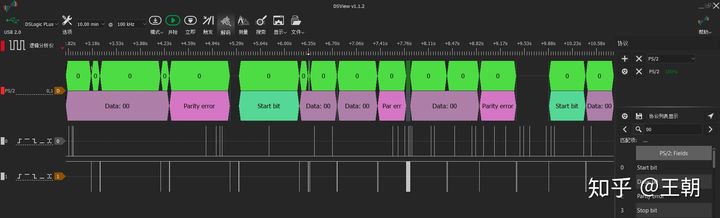

首先用它抓取PS2 鼠标协议,于是找了一个PS2鼠标和一个PS2转USB Dongle,这一套是能够在我的电脑上正常工作的。

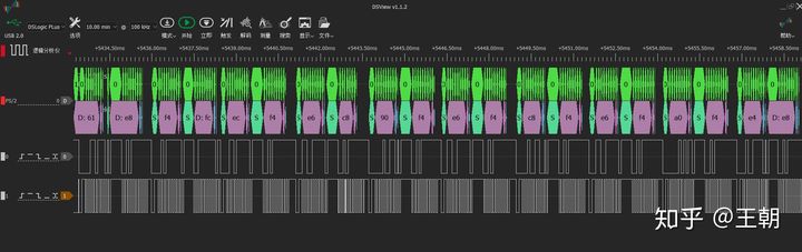

刚用的时候还是能够正常抓到一些数据的:
但是很快就跑偏了,下面 Channel 0 的数据是错误的,应该的大部分时间为高,部分时间为低,但是不知道为什么出现大部分时间为低,少数时候为高的情况。这种情况下数据的解析更是“太监开会---无稽之谈”。

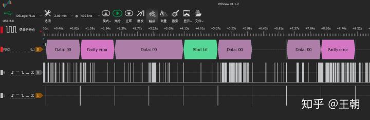

为了搞清楚问题,我还将两个通道接到同样的引脚上,测试结果更是让人大吃一惊。

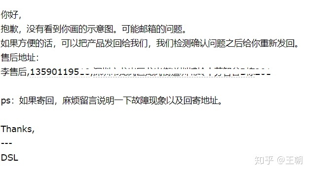

联系售后邮箱直接让我邮寄回去检测。之后我还直接给他们技术人员打电话。对方也表示这个事情比较奇怪,让我更换不同的线,实验之后也没有效果。
经历了4天的研究,我发现最好的解决办法就是:退货。趁着7天无理由退货赶紧。调试调试设备这个并不是明智的选择。所以,这篇文章就成了试用记..........
