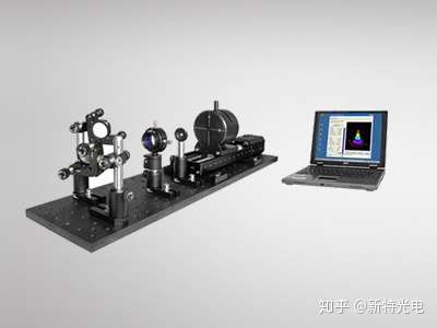

新特光电的激光光束质量测量仪包括照相机、聚焦镜、软件及相关的机械零部件。
