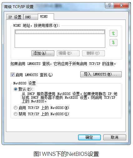

我们知道在DOS命令下可以通过PING主机名获得另外一台电脑的IP地址,实际上就是通过NETBIOS进行的。在Windows操作系统中,默认情况下在安装TCP/IP协议后会自动安装NetBIOS。查看方法如下:本地连接属性的中“高级TCP/IP设置”窗口中选择“WINS”选项卡,在“NetBIOS设置”区域中就可以设置相应的NetBIOS,如图1:

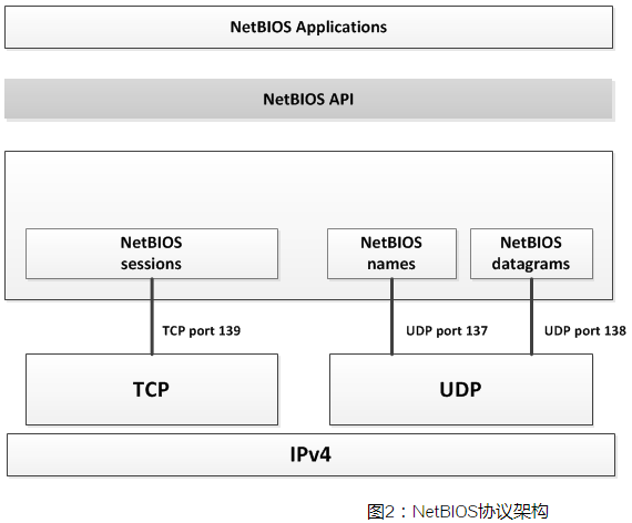

NetBIOS数据报有很多不同格式,主要取决于服务和信息类型,以及用以传送NetBIOS数据报的传输协议。NetBIOS协议架构可见图2,其中包含三种基本服务:NAME、SESSION和DATAGRAM,其中NAME所用协议就是NBNS协议。
图2:NetBIOS协议架构

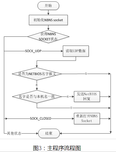

实验目的:通过在DOS下ping该设备名“WIZNRTW5500”,可以得到开发板的IP地址。 硬件环境 单片机:STM32F103RC,256K字节Flash,48K字节SRAM,2K字节EEPROM 以太网控制器:W5500,SPI接口与单片机相连 电源:USB供电 硬件外设:板载LED 开发工具: Keil 测试软件:串口调试助手,网络调试助手看代码之前,我们还是先来了解一下整个的程序流程,如图3所示整个程序采用查询方式,通过DHCP子程序成功获取IP后可执行NBNS服务。同时W5500EVB设置成HTTP Server,可以接收,并处理TCP Client发来的数据
图3:主程序流程图

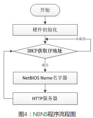

本文主要讨论如何在单片机上实现NETBIOS名字解析服务,DHCP和TCP Server相关部分子程序在此不再详细介绍,根据NETBIOS名字解析服务子程序流程图(如图4示),我们可以得知当查询到137端口收到网络的UDP数据包时,读取数据包并进行判断是否为NETBIOS名字报文,如果是就将解析出的名字与本机名比较,如果一致就回复报文。
图4:NBNS程序流程图

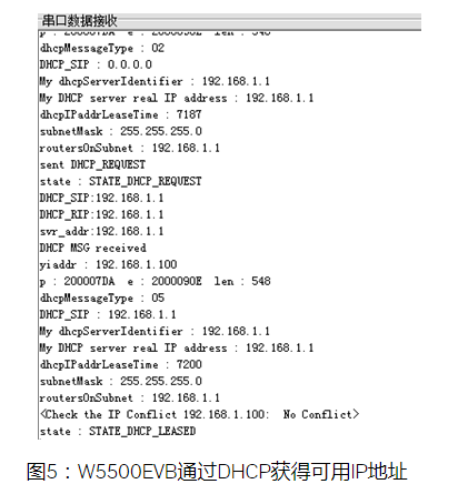

首先,打开串口调试助手,运行DHCP相关程序。可看到图5中所示,W5500EVB成功通过DHCP获得可用IP地址。

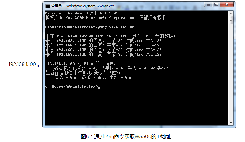

2. 在DOS下,ping W5500EVB设备名:WIZNET5500,可看到如图6中,获取设备IP地址为:192.168.1.100。

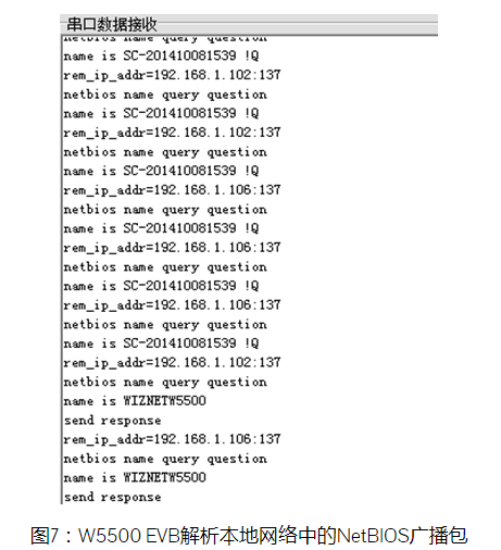

3. 运行NetBIOS解析程序,在串口调试助手中看到解析过程,如图7所示:

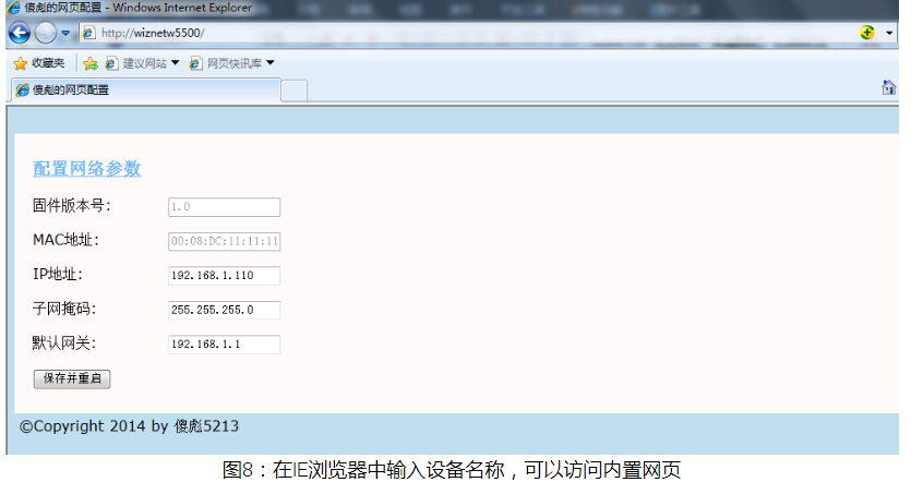

4. 最后,我们在浏览器中输入要访问的设备名称:wiznet5500,可以看到顺利访问到设备中的内置网页,浏览到设备的配置信息。NetBIOS解析成功!如图8所示:
