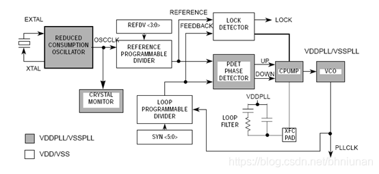

        在前面的几个实验中,我们没有涉及到单片机的总线时钟的设置。这是因为飞思卡尔16位单片机在不进行总线时钟设置的情况下默认的总线时钟为外部输入晶振频率的1/2。我们的实验电路中用的外部晶振的频率为16MHz,所以在不设置总线时钟的情况下,总线时钟频率为8MHz。在工程应用中,8MHz的总线频率比较低,XEP100单片机允许总线频率为40MHz,实际测试最高可以运行在80MHz的总线频率下。但不建议设置过高的总线频率,原因之一是频率越高稳定性越差;另外过高的总线频率会影响芯片的寿命。为了获得比较高的总线频率,就需要使用锁相环,通过锁相环(PLL)可以对晶振频率进行倍频,从而形成比较高的总线频率。锁相环模块的功能框图如下图所示
        这里只介绍两个比较重要的参数SYNDIV和REFDIV,总线时钟通过这两个参数计算得到,计算公式如下:
f_{PLLCLK}=2times f_{OSCCLK}times left ( SYNDIV +1right )/left ( REFDIV+1 right )
其中,是晶振的频率
SYNDIV和REFDIV这两个参数通过设置REFDV和SYNR这两个寄存器中的SYNDIV和REFDIV位进行修改。
