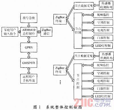

智能家居网络指的是在一个家居中建立一个通信网络,将各种家电设备互相连接起来,实现对所有智能家居网络上设备的远程使用和控制及任何要求的信息交换,如音乐、门窗、电源、电视或数据等等。智能家居网络的构架包括家庭内部网络系统、智能家居控制器以及智能家居网络与外部网络之间的数据通信。其中,智能家居控制器是智能家庭网络的一个重要组成部分,起到核心的管理、控制和与外部网络通信的作用。它是通过家庭管理平台与家居生活有关的各种子系统有机结合的一个系统,也是连接家庭智能内部和外部网络的物理接口,完成家庭内部同外部通信网络之间的数据交换功能,同时还负责家庭设备的管理和控制。智能家居控制器一方面需要为家庭内部布线提供通信接口,采集家庭设备的信息,并进行处理、自动控制和调节;另一方面智能家居控制器作为家庭网关,也为外部提供网络接口,连通家庭内部网络和外部网络,使得用户可以通过GPRS网络等方式访问家庭内部网络,实现监视和控制。系统控制方案如图1所示。a.jpg?imageView2/2/w/550
本系统采用三星公司最新推出的ARM11S3C6410控制芯片为核心控制器,完成所有家庭内部数据的处理,包括数据的采集与控制命令的发出,是整个智能家居控制的核心,采用Linux嵌入式系统为家居总中心监控系统,能够自动运行、处理数据,通过串口管理、无线网络来控制各控制终端,并且中心控制器通过GPRS模块实现家庭系统与手机的通信,使用户可以通过短信方式实现家庭系统的远程控制,同时,控制器还采用10.3寸触摸屏为用户提供命令输入端,采用Linux Qt完成人机界面的编写,通过ZigBee无线通信协议完成家庭内部数据的传输,方便用户实现本地控制。控制终端为单片机组成的若干小的控制系统控制各家用设备,并通过控制总线将这些小的控制系统组成网络,连接到智能家居控制器,受智能家居控制器控制。

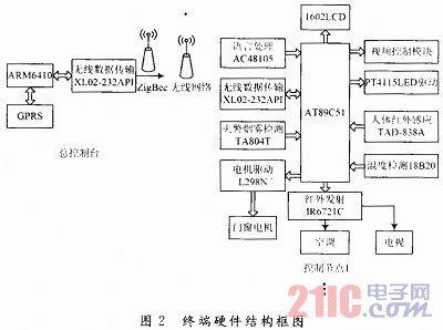

智能终端层以AT89C51为核心处理器,使用多个I/O口进行传感器检测阵列的信号采集,其中包括红外人体探测信号、火警探测信号、有毒气体探测信号、门窗开闭信号等信号的检测;使用红外发射芯片IR6721C芯片进行家电设备控制信号的发射,可以完成家庭内部控制和GPRS远程控制;使用通信串口1连接无线数据传输芯片XL02-232AP1,XL02-232AP1是UART接口半双工无线传输模块。本文采用了加强型的ZigBee无线技术,符合工业标准应用的无线数据通信设备,可实现多设备间的数据透明传输;通过无线ZigBce进行组网通信;无线功能强大;具备中继路由和终端设备功能。单个终端硬件结构框图如图2所示。

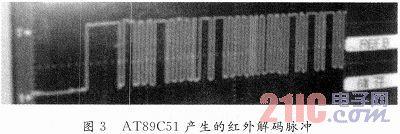

智能终端与中心控制器通过基于ZigBee的无线网络完成通信,传输一个指令的数据包由以下几部分组成:起始编码bite[0][1],地址编码bite[2],数据类型编码bite[4],功能编码bite[5],效验编码hite[6],结束编码bite[7]。每个编码1个字节,发送数据范围在0~255之间,不同家庭内部的起始编码都是惟一的,防止相互信号的干扰,每个接收终端在接收到数据后,都进行地址码判断是否为自己接收的数据包,是则接收,否则不接收,接收到数据包后,对数据要执行的功能进行校验,校验正确,则进行解码,并且在解码成功后通过ZigBee的无线网络发出一个确认接受码,中心控制器在接收到确认接收码后停止再次发生控制指令,否则间隔100ms再次发生相同指令,确保整个ZigBee的无线网络数据通信的准确性和完整性。每个智能终端在正确接收到中心控制器的控制信号后,必须根据信号完成相应家庭内部的控制工作,所以家电设备的控制信号都是由统一的红外编码完成的,不同家电的红外编码各不相同,必须进行红外编码的解码和重新的编码,解码工作利用400MHz的具有存储功能的高精度示波器采集完成,编码采用AT89C51芯片的两个定时器交互中断进行,中断程序控制相应的I/O口产生对应的脉冲,脉冲输出测试结果如图3所示。

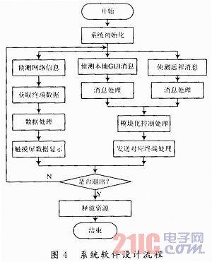

系统采用Linux操作系统,Linux内核是一种源码开放的操作系统,采用模块化的设计。在此只保留了必需的功能模块,删除了冗余的功能模块,并对内核重新编译,从而使系统运行所需的硬件资源显著减少。Linux系统内核集成了大量的网络应用程序,支持全部的标准因特网协议和几乎所有的联网技术,因此将其应用于智能家居控制器的设计,具有代码量小、运行消耗系统资源少、可靠性高、开发周期短等优点,适应智能家庭数据采集控制器对于操作系统的要求。Qt作为一种跨平台的基于C++的GUI系统,能够提供给用户构造图形用户界面的强大功能。本文选用移植性强的Qt软件设计图形用户界面,所设计的GUI实用、简洁、实现了人机交互,可通过键盘或面板对程序进行输入、保存、修改和编泽,信息和临时信息及时输出、显示,通过GUI达到了整合系统的目的。在Qt系统中,不仅有着构造完善的系统结构,而且为了满足用户对编写图形用户界面应用的种种需求,还创建了许多新的系统机制,其中Qt所特有的内部进程通信机制具有独特的反应速度,本文采用的Qt应用进程之间通信机制是Signal Slot机制和FIFO机制。Linux系统不断侦查本地GUI消息,任何一个Qt消息被触发,系统都会立即执行相应程序,提高了整个系统的反应速度和稳定性,系统软件设计流程如图4所示。
