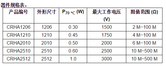

日前,Vishay Intertechnology, Inc.推出通过AEC-Q200认证的新系列高压厚膜片式电阻---CRHA。Vishay Techno CRHA系列电阻工作电压达3000 V,稳定性为1.0 %,额定功率高达1.0 W,有1206到2512五种封装尺寸。
image.png?imageView2/2/w/550
日前发布的汽车级器件具有高压处理能力,精度和稳定性优于大多数标准厚膜片式电阻,设计人员可用以减少元器件数量,节省布局成本,缩小PCB尺寸。
电阻的阻值范围2 MΩ至500 MΩ,公差低至± 1.0 %,温度系数± 100 ppm/°C。这些技术规格使其成为汽车、工业和医疗应用电池管理,电源逆变器和高压电源电压监测、分压和稳压的理想器件。
CRHA系列电阻采用三面卷包配置带焊锡涂层的镍隔板端子。电阻符合RoHS豁免标准,无卤素。
