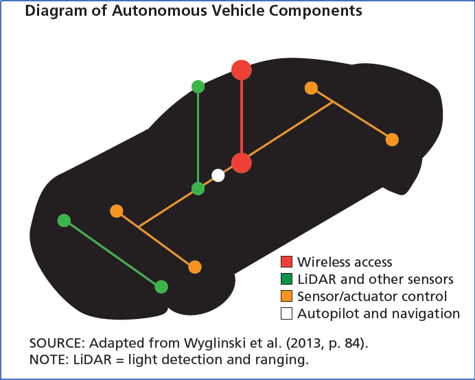

黑客攻击自动驾驶车辆的主要途径
我们发现了黑客可以用来控制AVs的三个主要途径。
1) 利用软件漏洞攻击自动驾驶汽车恶意行为人可以通过侵入车辆的许多电子部件中的一个来获得对AV的未经授权的访问。已知在过去被黑客入侵的电子元件包括信息娱乐系统、蓝牙和蜂窝网络连接。
2) 通过插入恶意设备对自动驾驶车辆进行物理黑客攻击Koscher等人(2010)已经证明,通过将笔记本电脑接入车载诊断–II(OBD-II)端口,可以访问车辆内部网络的核心部分([CAN],控制器局域网)。一旦攻击者获得对CAN网联的未经授权的访问,黑客就可以发起许多不同的攻击。

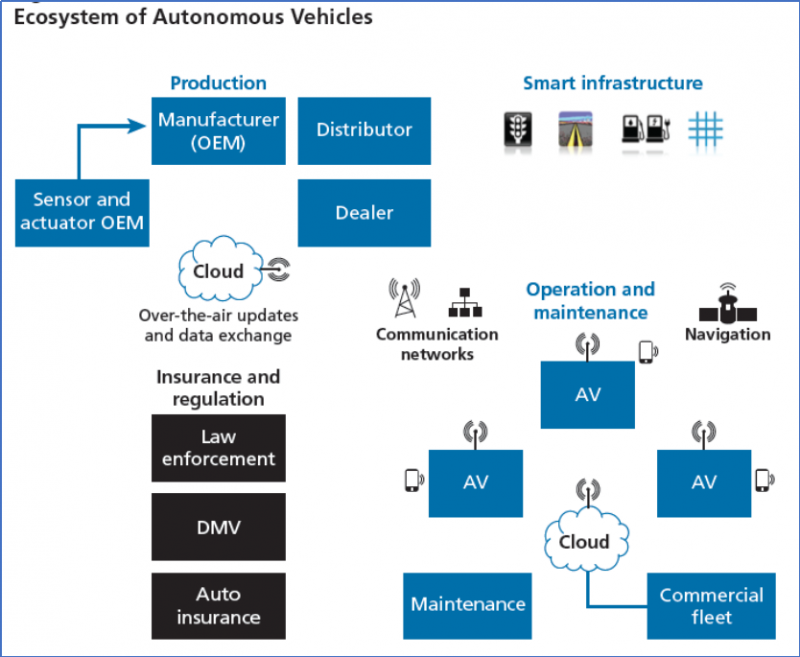

 3) 入侵自主车辆生态系统的组成部分
自动驾驶车辆生态系统 在AV生态系统中,V2I和V2V通信可被利用来发起网络攻击。V2I和V2V通信可能使用专用短程通信(DSRC)协议进行,该协议允许中短程无线通信,但众所周知一些DSRC协议易受各种类型网络攻击的攻击,包括拒绝服务(DoS)攻击、全球定位系统(GPS)欺骗、重新定义和位置跟踪导致的隐私损失。5G作为支持V2X通信的一种手段,也可能同样脆弱,因为它依赖于一些类似的运行概念。基于云的处理和数据存储提供了另一组可能漏洞。与车辆通信的每种方式的特定漏洞都会有所不同,但每个通信方式都有可能产生漏洞。
黑客攻击AV生态系统的例子可能包括针对电动汽车充电站的网络攻击,寻求未经授权访问正在充电的AV。同样,诊断和维护站也可能遭到破坏并被用作攻击的手段。
现有的研究还讨论了危害AV制造商使用的OTA更新机制的攻击。如果这个机制被破坏,那么所有接收到这些更新的AV都将容易受到攻击。这一广泛的漏洞扩展了易受攻击车辆及所带来的危害程度。
攻击者可能会破坏AVs及其部件的供应链,或者利用zero-day漏洞,这是一种存在于软件中的缺陷,当发现漏洞时没有时间进行攻击预防。因为这些部件将是AV的重要组成部分,所以每台自动驾驶车辆都是易受攻击的,这是一个规模扩大(Scaling out)的有力例子。

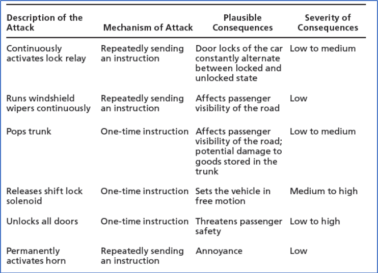

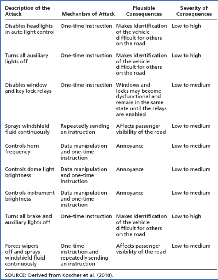

示例:对车身控制模块的攻击
车身控制模块(BCM)属于ECU,负责控制构成车身的各种自动部件的功能。电动车窗、电动门锁、挡风玻璃雨刮器、后备箱、制动灯等部件的功能都由车身控制模块控制。表A.1显示了车身控制模块上演示的不同类型的攻击。

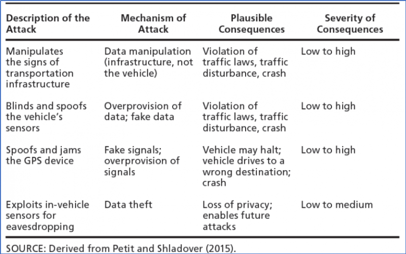

Petit和Shladover(2015)提供了一份关于AVs的合理网络攻击的清单。使用类似于工程设计中的失效模式分析方法,检核了AV的重要组成部分(以及它们在生态系统中相互作用的其他组成部分),以评估一些看似有可能的网络漏洞。下表描述了分析中发现的攻击类型、可能的后果、后果的严重程度等。
这些攻击本质上大多是被动的(让车辆做出错误的决定或诱使车辆做出错误的决定),而不是Koscher等人描述的主动攻击(指挥或强迫车辆做出错误的决定)。交通基础设施可能被利用,基础设施提供给车辆的数据可能被操纵,以使AVs采取通常不会采取的行动。尽管这些攻击对象不是车辆本身,但这是一类重要的攻击,如果攻击成功,可能会使法律责任分析复杂化。电子元件上的致盲和欺骗攻击很常见,当这些攻击在AVs上进行时,可能会导致撞车,而不仅仅是违反交通法规。对全球定位系统的攻击也是如此。另一类重要的攻击是数据盗窃,这可能导致拥有或使用AV的个人失去隐私,这种攻击可以通过窃取车载设备捕获的数据来实现。
对自动驾驶车辆组件及其他交通基础设施的攻击

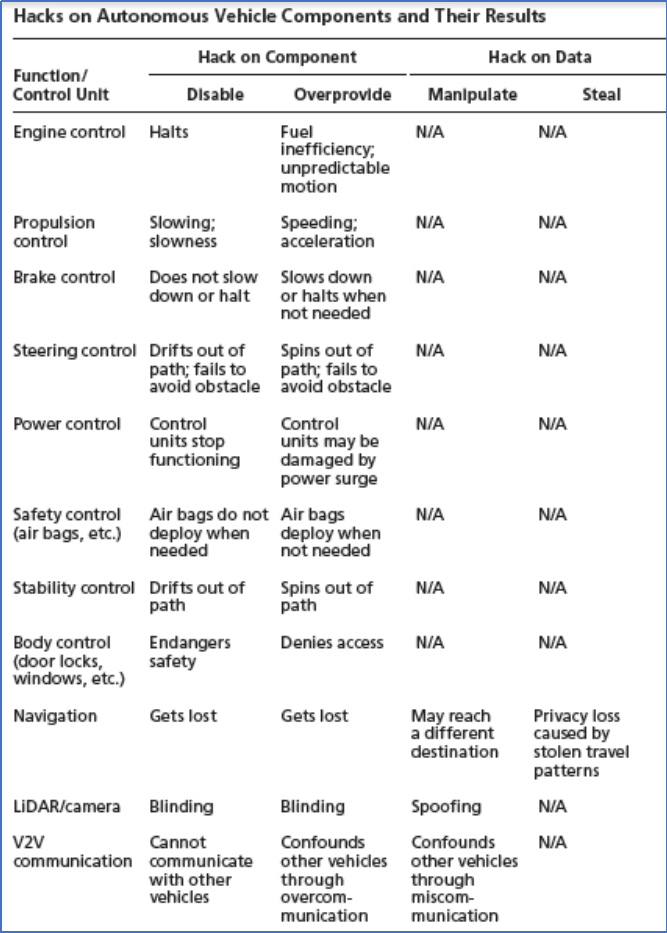

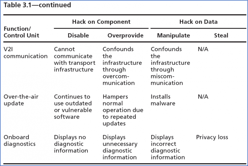

自动驾驶车辆黑客行为及后果列表补充了前面的讨论,说明了对AV各种组件的攻击会如何影响汽车性能或功能。包括对发动机、传动系、制动系、转向系、动力、安全、稳定性、车身等车辆组件的控制,以及对导航、激光雷达、摄像头、V2V/V2I通讯、OTA升级、OBD等的操作及数据窃取等。
我们已经确定了黑客控制自动驾驶车辆的可能性,并初步讨论了由此造成的物理和经济损失的可能性。这种危害会对AVs制造商、所有者和运营商的责任造成影响。
自动驾驶车辆黑客行为及后果列表
