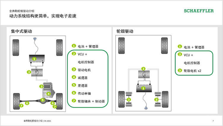

简单来说,传统电动汽车的传动方案是把电机的输出扭矩通过变速器和差速器等传递到车轮,常见于集中式,而以轮毂电机为代表的分布式驱动,则是将电机装在轮毂内,不经过任何机械结构的传递,直接驱动车轮。
集中式驱动和以轮毂电机为代表的分布式驱动示意图(图片来源:舍弗勒)

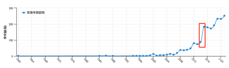

2015年-2016年间,我国也曾掀起一股轮毂电机的学术、投资潮。据知网数据显示,2015年国内外与轮毂电机相关文献共计183篇,较前一年同比劲增108%。学术成果相继发布,一应技术瓶颈得到阶段性突破,让资本市场看到了投资的风口,由盖世汽车不完全统计,2015年我国关于轮毂电机的相关券商研报共有7篇,而2016年翻至33篇,同比暴增371%。
近年来国内外轮毂电机相关文献增长数(图片来源:知网)

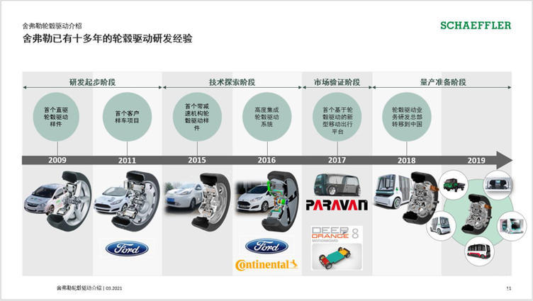

2020年11月,舍弗勒发布了2025战略规划(Roadmap 2025),针对汽车科技事业部,其再一次强调要致力于成为电驱动行业的技术领导者。因此,被视为未来汽车驱动系统的重要发展方向,舍弗勒早在2009年就展开了轮毂电机的研发。
舍弗勒轮毂驱动研发历程(图片来源:舍弗勒)
对于前文所述的诸多技术难点,在经过多年的产品迭代升级及样车验证,舍弗勒已根据客户应用需求找到一个平衡点。

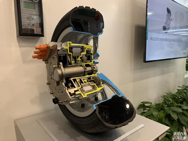

此外,舍弗勒轮毂电机系统结构非常紧凑,可完全置入一个14英寸的轮辋中。
舍弗勒轮毂电机样件

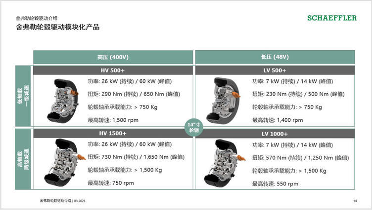

而为应对不同客户需求,截至目前,舍弗勒已经完成以高压(400V)、低压(48V)、低轴载-一级减速、高轴载-两级减速为排列组成一个平台化的解决方案。“初期来看,轮毂电机的需求量难以与现有乘用车相提并论,但借由平台化将各式各样的应用场景叠加起来,也能产生规模效应。”苏辉强调。
以高压(400V)、低压(48V)、低轴载-一级减速、高轴载-两级减速为排列组成一个平台化的解决方案(图片来源:舍弗勒)
