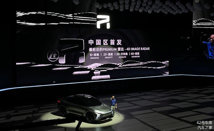

4D 毫米波雷达能用来干嘛?

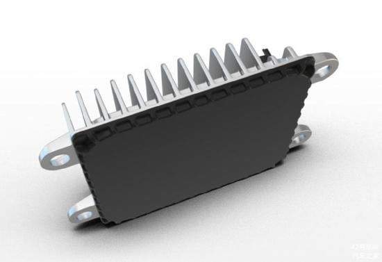

ES33 搭载的 4D 毫米波雷达来自采埃孚,这款雷达在采埃孚的官网已经有了展示,根据采埃孚官网的描述,可以知道这款 4D 毫米波雷达的优势如下:
拥有 192 个通道,能够实现 300 米的高度详细物体检测;
支持与其他传感器技术融合,包括摄像头、激光雷达;
可以检测到 80 米内的小物体,如砖块、自行车。
普通 ADAS 前向毫米波雷达能做到 8 到 16 通道,采埃孚的 4D 毫米波雷达是普通雷达是普通雷达的 12 倍,这意味着 4D 毫米波雷达返回的点更多,拥有更高的分辨率。
举个例子,同样距离普通雷达探测到前方 200 米的障碍物,返回 1 个点,根据这个信息,系统只能判断前方 200 米有障碍物,但是 4D 毫米波雷达可以返回 12 个点,根据这些点的形状排布,结合算法就能更能确认前方到底是个什么障碍物。
传统毫米波雷达加摄像头的融合算法里,最难解决的就是对静止障碍物的检测。
例如强大如特斯拉,依旧会撞上侧翻的大卡车。这涉及到融合算法的逻辑,多数情况下的做法是将毫米波雷达探测的禁止障碍物剔除,减轻视觉算法的计算量,因为多数静止障碍物来自路边的树、防护栏等。
4D 毫米波雷达能够获得更高分辨率的障碍物距离信息,这些信息将有助于融合算法对不同障碍物做更细致的处理。
同时,由于分辨率更高,系统也能更精准地获得移动物体的速度信息和姿势,再通过算法就可以做出行为预测,这将有助于车辆对「鬼探头」场景的提前预判,提前规划合理避让。
关于 4D 毫米波雷达和视觉算法之间的关系,我们可以再举个例子。
假设你有一个女朋友,她生气了说话就每次只蹦一个字,作为直男,你得拥有超高的情商,以及长期相处训练出来的经验,才能弄懂她的真实意图并作出正确决策。
现在你女朋友成长了,生气后每次会说一整句话,沟通成本大幅下降,不需要太高的情商,也不需要太长的训练周期你就能哄好女朋友。
4D 毫米波雷达就是沟通更高效的女朋友,能够降低车企对图像深度学习能力的要求,也能缩短算法研发周期。
同时区别于激光雷达,4D 毫米波雷达和摄像头更容易搭配。
这一方面是因为现有视觉和毫米波雷达融合算法足够成熟,另一方面在于 4D 毫米波雷达能够更好地与摄像头补位。
激光雷达在雨雪及大雾天气容易失效,但同时这也是摄像头的短板所在,4D 毫米波雷达继承了毫米波雷达在恶略天气下的感知能力,同时具备接近激光雷达的高分辨率,因此确实是以视觉为主多传感器融合方案里实力强劲的新成员。

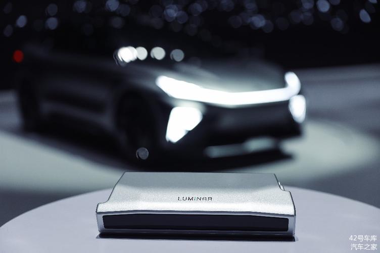

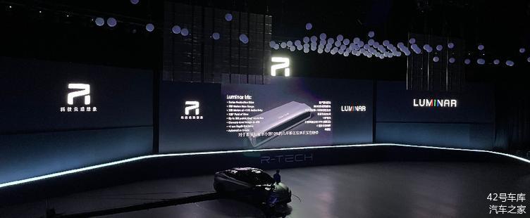

除了 4D 毫米波雷达,ES33 还搭载了 1 个 Luminar 提供的激光雷达 lris。
这颗 1550 纳米的激光雷达放在了车顶了,这个位置相比放在保险杠上有太多的优势。
不仅探测视野更好,而且也不容易被搞脏(激光雷达非常怕脏污),行人碰撞也更加好做,日常行驶也不会因为轻微的擦碰事故所伤及。
放在车顶唯一的问题就是风燥会比较明显,当然这颗 Luminar 的激光雷达体积已经非常小了。
这颗雷达的另一个优点是采用了 1550 纳米的激光,另一种 905 纳米波长的激光雷达为了保护人眼,只能以低功率运行,而 1550 纳米的激光在到达视网膜之前,就会被眼球的透明部分吸收完了,对人眼并没有伤害,所以可以更高的功率运行。
更高的功率可以直接增加点云分辨率、更远的探测距离以及增强复杂环境的穿透力。

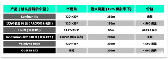

官方显示 lris 参数为 120 度水平视场角,和 30 度的垂直视场角,反射率小于 10% 时的最大探测距离为 250 米。
这是什么水平呢?我们做个竞品对比:
账面数据来看,Luminar lris 是几款产品中最优秀的,但这款产品目前仍未量产,且需要联合上汽一起做车规级验证。LivoX 相对而言更为早期一些,因此参数上略显不足。

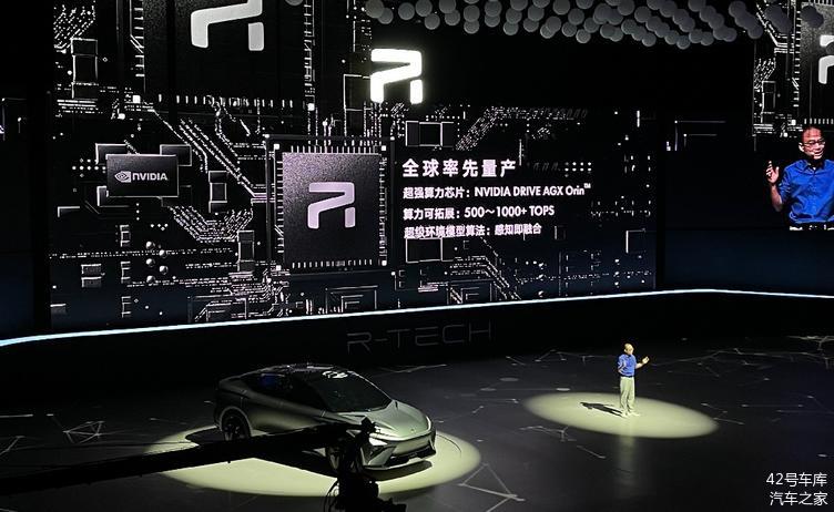

关于 Orin , 有必要拿它和 ET7 做对比
2020 年英伟达创始人、CEO 黄仁勋公开表示,理想汽车将成为第一个使用 Orin 系列芯片的制造商,而且英伟达为了配合理想汽车的生产周期,将 Orin 的量产时间从 2023 年提前一年到了 2022 年。
2021 年 1 月的蔚来 NIO Day 上李斌也表示蔚来是全球首款搭载英伟达 Orin 芯片的车企。
在昨晚的发布会上杨晓东也宣布,R 品牌是全球率先搭载 Orin 的量产车,由于上汽面子够大,现场甚至还请到了英伟达的黄教主云站台。
不过 ET7 计划 2022 年 Q1 交付,而 ES33 要到 2022 年下半年才上市,交付时间还是未知数。
虽然有消息称,英伟达的 Orin 不可能赶在 2022 年 Q1 交付,但至少从现在官宣的时间来看,ET7 是比 ES33 早的。
让我更觉得疑惑的是,ES33 有可能尚未规划好如何来使用 Orin 的算力,毕竟官方公布的信息也是拥有 50 0至 1000+ Tops 的算力,还是个灵活的半开半闭区间。
李斌在蔚来 NIO Day 上介绍 ET7 的算力之前,用了很长的篇幅介绍首次搭载的 800 万高清摄像头,以及高清摄像头产生的海量数据,因此我们能够理解为何 ET7 需要 4 块单芯片算力达 254 Tops 的 Orin。
处理视频信息是 GPU 的特长,而 GPU 是英伟达的特长,也是 Orin 的主要组成部分。
关于算力的需求规划,R 品牌的说法是,「配合全栈自研的超级环境模型算法,实现感知即融合」,虽然没听懂,但有种很高级的样子。
