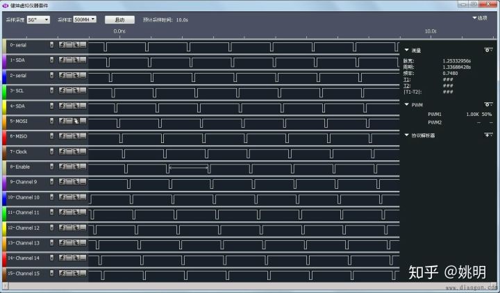

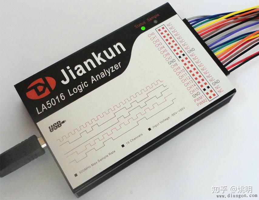

  逻辑分析仪和示波器都是还原信号的,示波器前端有ADC,再加上还原算法,可以实现模拟信号的还原。而逻辑分析仪只针对数字信号,不需要ADC,不需要特殊算法,就用最简单的连点就可以了。此外,示波器往往是台式的,波形显示在示波器本身的显示屏上,而逻辑分析仪当前大多数是和PC端的上位机软件结合的,在电脑上直接显示波形。如图1所示,是一款逻辑分析仪的实物图,采样率为500M,16个通道,采样深度硬件深度为32M,经过压缩算法,最多可以实现每通道5G的存储深度,图2是逻辑分析仪的上位机软件。
图1 逻辑分析仪实物图
图2 逻辑分析仪上位机软件

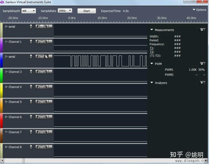

  首先,我把逻辑分析仪的GND和我们的KST-51开发板的GND接起来,随便找一个通道,比如用通道3和板子的P3.1引脚接起来。然后让单片机以2400的波特率、无校验的方式发送几个字节的数据。由于UART通信平时默认是高电平,当数据来的时候,会先出现一位起始位,因此我们把触发方式设置成下降沿触发。而后我们要设置一下采样率和采样深度,因为我们的信号是2400波特率的,采样率超过1M就很准了,抓几个字节,采样深度也要求不高,我们干脆都设置成1M,那么总的采集时间计算下来就是1秒。点击Start按钮,这个时候,逻辑分析仪还没有开始采集,因为它要等待一个下降沿产生才开始采集信号。我们让单片机发送串口通信数据,逻辑分析仪就会开始抓取信号,抓到的信号会直接显示在对应软件的界面上,如图3所示。
图3 抓取UART信号

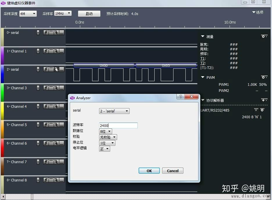

  点击右侧Analyzers右侧的加号,选UART通信协议,进入配置界面,将波特率改成2400,无校验位,选择通道2,点击OK,就可以直接把数据解析出来,如图4所示。
图4 UART数据解析
   当我们设置好串口通信选项后,点击OK,直接就会在我们的通道上把十六进制显示在波形上边的悬浮图上,如果要显示其他进制的数字,还可以点击UART右侧的那个小圆圈,点击显示为其他格式,包括二进制、ASCII、十进制都可以显示出来。此外,如果我们的数据量很大,解析出来后想要用文本形式显示,也可以点击那个小圆圈,点击输出选项,就可以把数据导出为txt格式,如图5所示。

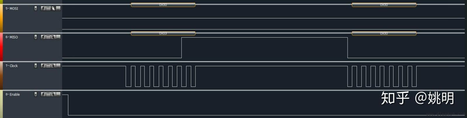

  而SPI是4线的,大家在使用的时候,尤其要注意配置CPOL和CPHA的值,如果这两个值配置的不对,或者是解析不出来数据,或者是解析的数据是错误的数据。解析出来的波形数据分别悬浮在MOSI和MISO的通道上面,如图7所示。
图7 SPI数据解析
