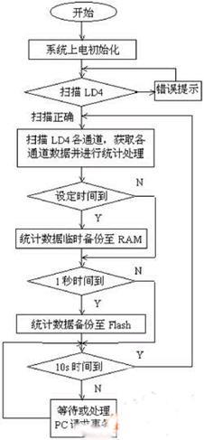

由于交通需求的不断增加,有越来越多的环形感应线圈检测器用于交通检测。这些埋设在道路表面下的线圈可以检测到车辆通过时的电磁变化进而精确地算出交通流量。交通流量是交通统计和交通规划的基本数据,通过这些检测结果可以用来计算占用率(表征交通密度),在使用双线圈模式时还可以提供速度、车辆行驶方向、车型分类等数据,这些数据对于交通管理和统计是极为重要的。通常高速公路车辆检测系统由多通道环形检测单元LD4和控制单元CCU组成,本文采用PHILIPS公司最新推出的arm7内核微处理器LPC2114设计实现了车辆检测系统控制单元部分,并且和5个LD4环形检测器一起构成10通道高速公路车辆检测系统。
LPC2114和电子硬盘连线示意图
主程序流程图
总体方案设计
本文设计的控制板系统原理框图如图2所示,以LPC2114为核心控制单元,该芯片是一种支持实时仿真和跟踪的16/32位基于arm7TDMI-S内核的CPU。内部集成了4路10位A/D转换器,两个32位定时器、一个实时时钟和看门狗,多个串行接口,包括两个工业标准的UART、高速和两个SPI总线接口,外部多达46个与TTL电平兼容的通用I/O口,非常适用于作为主控单元。CPLD EPM7128作为微处理器的扩展输入/输出,通过光电耦合和LD4标准定义总线相连,该标准定义的总线基于RS-485总线通信协议。LD4和控制板通过标准总线进行数据交换,控制板每隔10秒扫描并发送一次请求数据的命令,相应LD4通道返回请求数据或者无效信息,arm处理器对获得的各通道数据进行相应的统计运算处理。每隔用户设定的间隔时间就将统计数据存储于静态RAM,供中心站定时获取,同时,以分钟为单位将统计的数据备份至Flash电子硬盘中。中心站可以通过请求备份数据命令获取相应时间段的数据,并存入数据库。中心站和控制板采用RS-232串口方式通信,利用调制解调器实现远程数据传输。为了解决大容量存储问题,系统使用了三星公司提供的K9F2808来作为电子硬盘,16MB的容量能够存储11天备份数据,并且该电子硬盘能够灵活升级。

为了防止传输及中心站故障等问题而导致数据丢失,系统要求对一段时间内的数据进行备份,因此在系统设计的过程中需要考虑大容量存储问题。
设定本系统每分钟需要备份一次统计数据,根据环形检测器LD4的数据格式,一次数据量为1026B,若采用静态RAM作为存储单元,需要多片大容量RAM级联使用,价格昂贵,且存储容量扩展困难。若使用动态RAM作为存储单元,缺点在于控制困难,需要动态RAM控制器辅助操作。Flash作为存储器使用简单,容量大,尽管使用寿命有限,考虑到系统每1分钟存储1026B,就16MB容量而言,11天左右写满一次,那么一个月擦写约3次,以此计算,一年擦写约36次,而Flash寿命一般为擦写10万余次,所以本系统完全可以采用Flash作为电子硬盘用在车辆检测系统中。另外,Flash还具有掉电非易失特性,更适合应用于本系统。
为了便于存储容量的升级扩展,本系统选用K9F2808作为存储器。K9F2808为48脚表面封装器件,芯片内部有(16M+512K)×8 bit的存储空间,可组成32768行,528列,其中后备的16列的列地址编码为513~527,可进行528字节为一页的读、写和32页为一块的擦除操作。此外,K9F2808的特点还在于其命令、地址和数据信息均通过8条I/O总线传输,接口标准统一,易于存储容量升级。
LPC2114和Flash电子硬盘之间的连线如示意图,由于LPC2114没有外部总线,所以对Flash操作只能采用I/O操作方式。K9F2808各种操作具有共同特点,即在I/O端口首先发送操作命令字到命令寄存器,其后的连续3个周期发送需要操作单元的地址,顺序为:A0~A7,A9~A16,A17~A23,其中A8由命令字确定。

车辆检测系统arm软件采用分层设计思想,整个软件由驱动程序和应用软件两部分构成。驱动程序部分封装了Flash操作、RS-485操作、实时时钟(RTC)操作、RS-232操作和I/O等操作。应用软件分成基本函数库和主程序。
在32位arm核应用系统中,为了进行系统初始化,往往采用一个汇编文件作为启动代码,来实现堆栈、中断、系统变量、I/O初始化以及地址重映射等操作。开发平台ADS的策略是不提供完整的启动代码,不足部分需要开发人员自己编写。
系统设计的启动代码包含中断向量表、堆栈初始化以及相应的中断服务程序与C语言的接口。对LPC2114而言,为了使向量表中所有数据32位累加和为0 ,向量表中设置保留向量值,将中断向量表中的32个字节数累加,其中,保留向量值不用累加,然后取累加值的补码,这个补码的低32位就是保留向量的值。该保留向量值将被BOOT装载程序用作有效的用户程序关键字。当向量表中所有数据累加和为0时,且ISP外部硬件条件不满足时,BOOT装载程序将执行用户程序。
结语
本文基于PHILIPS公司最新的arm7内核微处理器LPC2114实现了高速公路车辆检测系统的控制单元部分的设计。LPC2114使用简单、开发容易、具有较高的性价比,非常适用于嵌入式系统中。目前本系统已经推向市场,并取得了较好经济效益。
