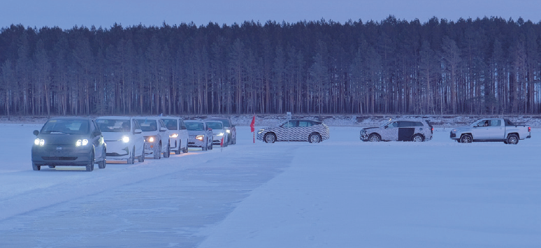

2021年春节前后,上海拿森汽车电子有限公司(以下简称“拿森”)的工程师们忙着对其线控制动系统等一系列产品进行全面的冬季大考。其官方消息显示,此次测试规模空前,共有16款车型参与,覆盖轿车、SUV、轻型卡车等多种车型,涉及比亚迪、福特等多家车企。
在每年进行冬季测试的汽车大军中, “16款”、“数个品牌”的确不是一串耀眼的数字。但于国内汽车线控领域而言,也许将是自主新突破的一个重要起点。

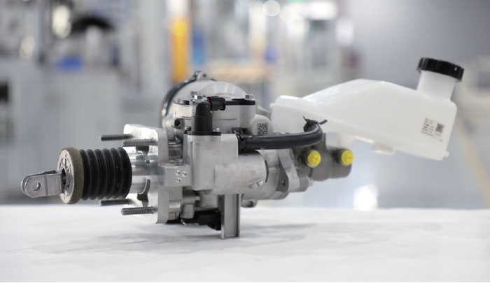

一个有力的证明是,2018年三季度, 拿森在国内率先实现了NBooster智能线控制动系统的量产,比外资企业同类产品的国产时间提前几个月。这一成果也被上海市经信委认定为“国内首台突破高端智能装备”。在研发与生产中,拿森开创了国内多项“第一”,包括引进国内第一批用于验证线控刹车系统的试验设备,打造了国际先进水平的试验中试平台以及中国第一条智能线控刹车批量产线等,形成了“研发-中试-检验-量产”的完整产品开发体系。

拿森有,是他们自主研发的协调式的能量回收系统,NBooster智能制动系统。
据陶喆介绍,这套产品已经过三代技术迭代,在多数应用场景可有效回收制动中消耗的20%的能耗,使纯电动汽车续航里程增加10%-15%,单车成本节省3000-7000元,也降低了多装电池的能耗和安全隐患。于消费者而言,其适用温域更宽,工作温度范围已经扩展至-40℃- 105℃,可以部分缓解他们关于电动车冬季续航里程大幅缩水的焦虑。
不仅如此,NBooster的智能化等级已经达到L3级,制动响应非常快,可实现在200ms以内建立100bar最大制动压力,相比传统系统缩短3-5m最大制动距离,安全性更好,寿命长且无须售后维护。与国际产品相比,NBooster还具有无噪音、踏板感一致等优点。

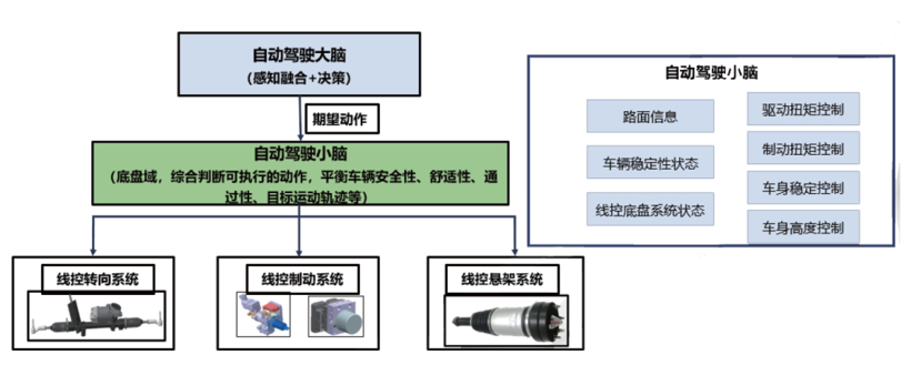

对此,拿森的前瞻布局指向自主开发线控底盘的域控制系统,想将“小脑”控于掌中。
陶喆打了个形象的比喻来解释自动驾驶“小脑”的作用,它类似于人类的小脑, 通过平衡人的四肢和各种不同的状态来确保安全,精准有效地执行大脑的指示动作。自动驾驶“小脑”在工作中需要接收、判断、执行“大脑”的决策:通过收集路面信息,对于车辆的安全性、舒适性、通过性和目标的运动轨迹进行平衡,控制驱动力矩、制动扭矩、车身稳定,进而实现对车辆纵向、横向和垂直3个维度的全域控制。
陶喆表示,拿森是目前国内唯一具有线控制动和转向两项核心技术的公司, 在开发集中式域控制系统中的优势非常明显。拿森希望在下一代产品开发中与上下游伙伴形成开放合作,并提出了三种各有优点的模式供其选择,一是“大脑”和“小脑”相对独立开发;二是“大脑”的软件集成到“小脑”域控制系统里;三是“小脑”软件集成到“大脑”的ECU当中。
