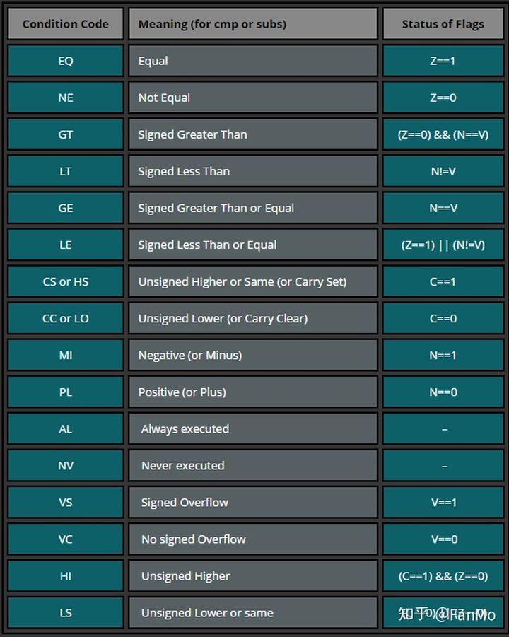

下面的表格列出了可用的条件状态码,描述和标志位:

第一条cmp指令结果导致CPSR中的负数位置1(2- 3 = -1)意思是R0小于R3。因为满足小于条件(CPSR中的溢出位不等于负数位V != N)所以接下来的ADDLT指令执行。在执行下一条cmp指令时,R0 = 3。所以清除负数位(3 - 3 = 0,负数位清零),零位置位(Z = 1)。现在溢出位是0,负数位是0,不满足小于条件。所以最后一条ADDLT指令不执行,R0值保持3不变。

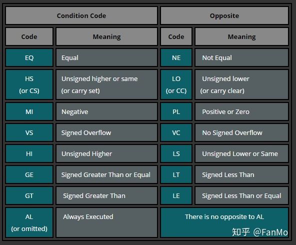

下面是条件代码和相反代码:
