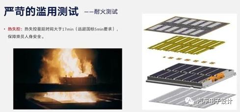

2) 由于国标对热失控蔓延时间有5min的要求,在大众的平台宣传上这个热失控蔓延的时间为大于17min。因此在总体设计上面主要有一些差异,在模组上方和上盖做了一些调整。从下面这个视频里面,看到LG的48kwh的电池系统里面没有有关热失控蔓延防护的任何设计。
国内大众提供的信息
由于电动汽车产品要充分向消费者展示自己的设计和产品能力,所以我们看到两家大众分别在国内展示自己的能力。这个17分钟的热失控蔓延的能力出自下面这一页材料:
电池
图1 大众展示的热失控时间定义

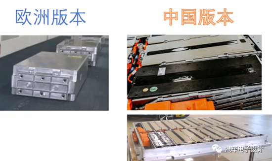

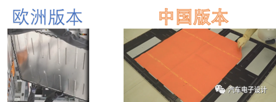

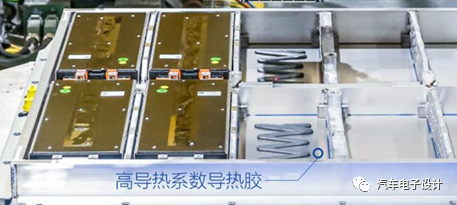

在MEB的系统中,电池系统由上壳体、CMCe控制器、BMCe控制器、高压线缆、模组、Gapfiller导热胶、下壳体、底部护板组成。上壳体和下壳体的密封,由密封蜡、密封圈、密封胶三者形成,如下所示电池盖和车身之间的表面贴了隔热材料(下方对应模组的区域)。这在欧洲版本就是一个完整的铝冲压板。
电池
图2 两个版本上盖的差异
大众对于模组的设计,是在设计完成以后,在模组塑料盖的上方使用了云母材质的隔热板。

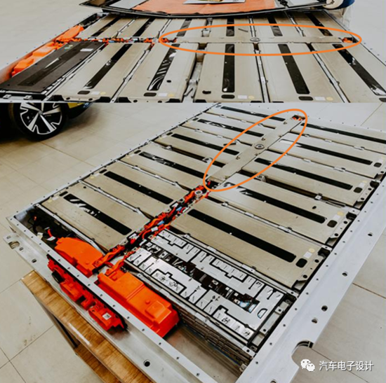

下面这张爆炸图看的更清楚,在上盖表面贴了隔热的材料,在模组上方也采用了这种隔热材料。云母片上是一一按照模组的固定方式在模组一圈严实的罩在上面,按照官方发布的信息,这是在模组完全放好以后,最后通过模组上的四个安装孔统一安装上去的。
电池
电池
图4 国内版本的情况
在近距离的视图里面,我们可以看到这部分其实也包含中间母线排连接和CMCe的部分全部给罩上了。如下图所示,整体设计给包裹的严严实实。中间这部分也使用了6个孔一起锁住,放置在电芯喷阀过程中烟气直接往上方乱串。
电池
图5 国内的版本云母片

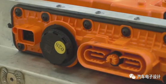

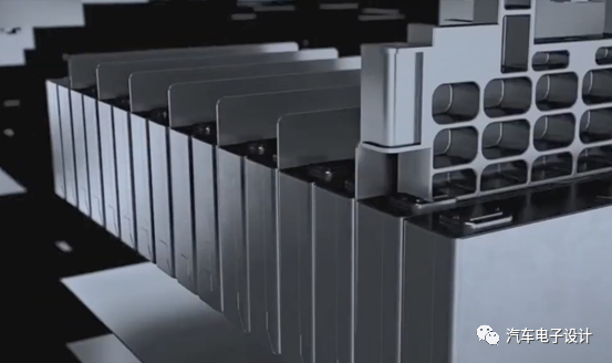

全部把电池系统裹住了,在整个排气的设计中,在泄压阀这块是和欧洲的版本一致的,如下图所示,这里对于NCM811电芯有关热失控实验的处理确实是个难点。从目前视频的信息来看,每两个电芯似乎加入了一个隔热垫,如图7所示,由于膨胀的限制,这个隔热垫的厚度并不是特别厚。
电池
图6 这个泄压阀的设计没有变化
电池
图7 视频显示的两个电芯之间的隔热垫
小结:我比较好奇,德系在推动NCM811的采用是非常积极的,虽然做了很多的处理,但是在生产一致性包括材料本身生产过程的缺陷,是否导致后续NCM811产品在批量使用中出现一定的概率的起火风险,目前这样的设计是否足够,是当前国内宣称不起火三元电池的核心宣传要点,我想下一代MEB的设计,在这方面也会进一步加强处理。
