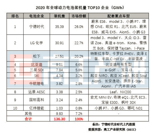

根据高工锂电此前发布的2020年全球动力电池装机量TOP10企业数据,宁德时代、LG化学、松下位居前三,三星SDI、SKI分别排名第五、第六。
其中,宁德时代主打方形电池,但其圆柱形LFP电池也已供货国产特斯拉Model 3;LG化学主打软包电池,此前主供大众,其圆柱形NCA811电池也已供货特斯拉Model 3/Y,同时近期传出其计划扩建其美国圆柱产线;
另外,松下深度绑定特斯拉,专注于圆柱形电池;三星SDI和SKI分别主打方形和软包电池,此前均为大众电动车供应商。

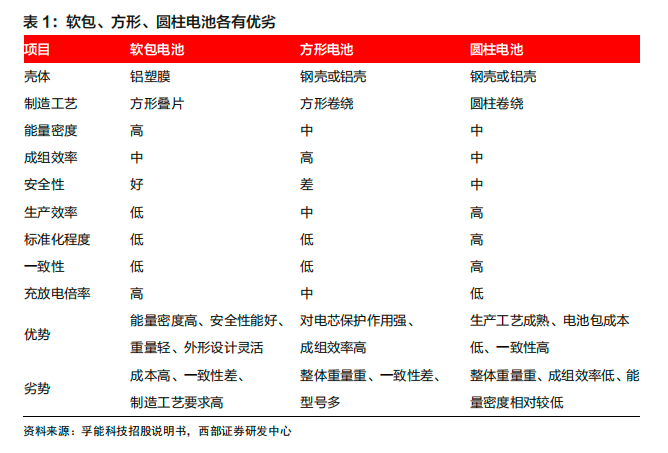

需要指出的是,此前业内以及机构曾指出,圆柱、方形、软包三种路线各有优势,现阶段绝对优势尚不明显:
圆柱电池生产工艺成熟,生产效率以及一致性上具备优势,但因单体数量多导致成组效率上有劣势;方形电池在成组效率具备优势,定制化能力强,但因紧密排布导致安全性上有先天劣势;软包电池由于壳体由金属转为铝塑膜,电芯能量密度和安全性具备先天优势,但因一致性和抗形变上具备劣势,最终成组效率偏低。
