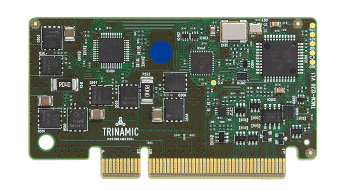

TRINAMIC Motion Control GmbH & Co. KG现已并入Maxim Integrated Products, Inc (NASDAQ: MXIM),公司日前推出两款新型插槽式运动控制嵌入式模块及其开发工具,采用独特的实时无传感器控制技术。这些完备的控制/驱动模块通过在其板上实时处理关键功能,使得电机控制系统的通信流量保持在较低水平,从而减轻系统处理器的工作负荷。控制技术优化了工业电机的功耗,将浪费的功率降低50%,使其能够驱动功率高出3倍(高达7A)的工业步进电机和无刷直流(BLDC)电机。
image.png?imageView2/2/w/550
两相双极步进电机方案:5A RMS TMCM-1230和6.5A RMS TMCM-1231为插槽式单轴控制器/驱动器集成模块。每个模块均可为两相双极步进电机供电,具有相同的外形尺寸和引脚排列,便于替换。两款模块均采用Trinamic独特的无传感器控制技术,实时检测电机的功率要求,以即时调节电流,使得功耗比竞争方案降低至少50%。
现场定向控制方案:Trinamic还提供5A RMS TMCM-1637和7A RMS TMCM-1638插槽式现场定向控制器/驱动器模块,为现场定向控制(或矢量控制)增加霍尔或ABN编码能力。这些模块支持单相直流(DC)电机、两相双极步进电机和三相BLDC电机。

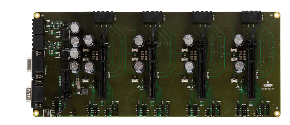

免费提供集成开发环境(IDE):为快速评估系统性能并加快产品上市时间,工程师可利用Trinamic提供的IDE免费软件,配合使用由TMCM-0930-TMCL微控制器模块控制的单轴TMCM-BB1或4轴TMCM-BB4主板进行系统评估。
