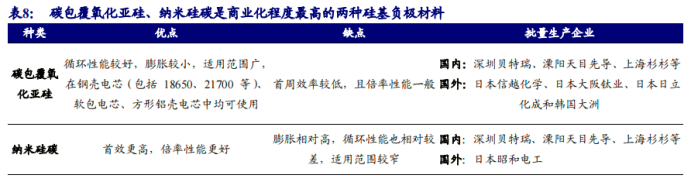

据新时代证券分析师开文明2020年6月16日报告整理,硅基负极材料制备方法多,且较石墨的制备工艺更复杂,产品尚未达到标准化。目前,碳包覆氧化亚硅、纳米硅碳是商业化程度最高的两种硅基负极材料,两者优缺点对比如图所示:
从商业化角度来看,目前较好的碳包覆氧化亚硅碳产品搭配石墨到450-500m Ah/g容量后使用,已经可以做到在钢壳电芯中循环1000-2000周,在软包电芯中循环500-1000周。
对于纳米硅碳,目前商业化的软包电池和方形铝壳电池对膨胀依然非常敏感,以致纳米硅碳材料仍然较难使用在这类电池上。目前纳米硅碳材料的主要应用领域仍是在圆柱钢壳电池中,以18650和21700型号为代表。

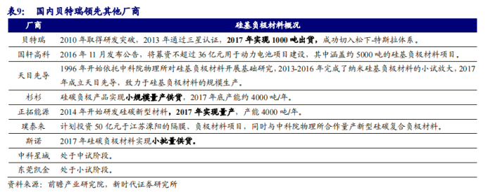

公司层面来看,根据高工锂电调研,国内能够量产的企业不超过3家。其中只有贝特瑞能够大批量供货,且已进入了松下的供应链,间接供应特斯拉。
国内其他厂商处于研发或者小批量量产阶段:杉杉股份硅碳负极产品实现小规模量产供货,2017年底产能约4000吨/年;正拓能源2017年实现量产,产能4000吨/年;斯诺2017年硅碳负极材料实现小批量供货。
