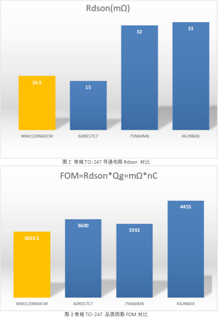

在品质因数FOM(Rdson*Qg)方面,WMJ120N60CM达到业界领先水平。

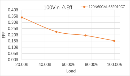

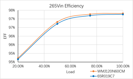

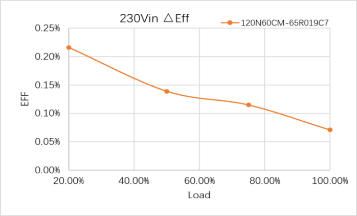

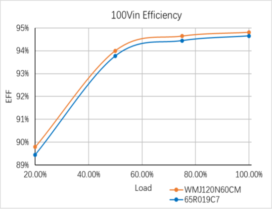

在3.3KW PFC模块电路测试中,WMJ120N60CM和行业某知名厂商的65R019C7效率几乎无差异,甚至比60R019C7高出0.15~0.34%; 对应的输入功耗小了1~4W。

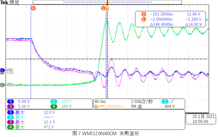

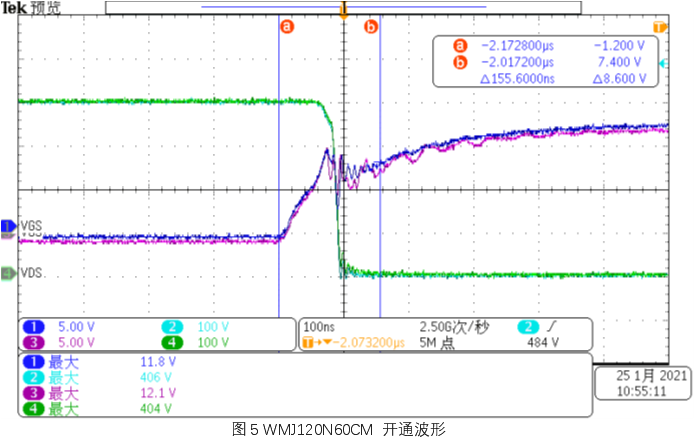

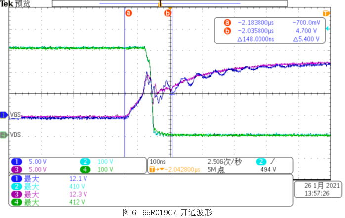

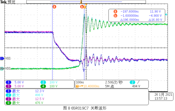

230Vac 输出400V/8.31A条件下开关波形:
VGS 开通延迟时间两者无差异:WMJ120N60CM 155ns, 65R019C7 148ns.
从VGS 关断波形来看, WMJ120N60CM 比65R019C7 略快。
