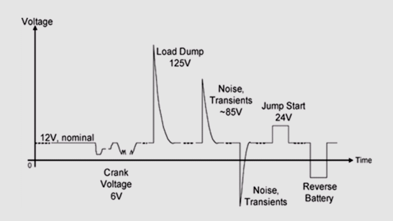

负载突降是电力电子系统中一种电压过冲和下冲情况,也是车辆中最常见的现象。当系统瞬态施加和断开大负载时,就会受到内部感应、过高能量瞬变的影响。

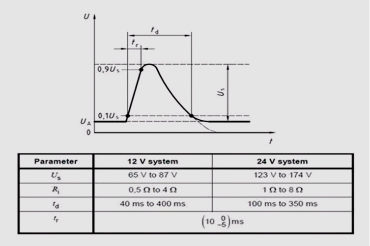

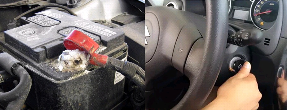

负载突降的具体原因包括:蓄电池连接不牢,反复断开、连接并从交流发电机上断开时;电池完全放电时;交流发电机充电时断开电池(负载)。这就是人们常说的“抛负载”,这时瞬态过冲电压可以达到100伏以上,并且在极低的电源阻抗下,持续时间可以从10到100毫秒。这些负载突降浪涌瞬变如果不加阻尼,会对车辆中的电子系统(如ECU、处理器)造成严重损坏。
在典型的12伏汽车系统中,负载突降并不少见。例如,腐蚀或松动的蓄电池接头、电缆在行驶过程中可能会因振动而断断续续;也可能是在跨接启动后引起负载突降。
常见负载突降情况
在这些情况下,车辆电源可能在车辆运行时不断连接或断开,从而导致瞬态负载产生过电压状况。从负载突降条件和产生的波形可以看出其上下电压尖峰都很高。电气化运输系统,如电动汽车也会有类似的情况发生,必须加以防范。

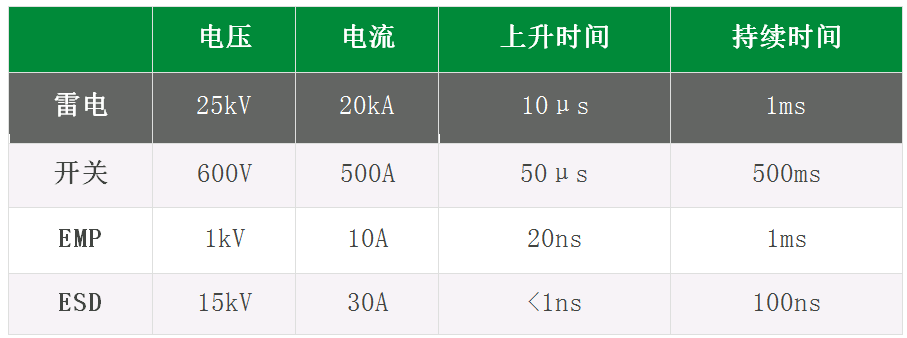

可重复的瞬变经常由电机、发电机的运行或无功电路元件的切换引起;随机瞬变通常由雷电和静电放电(ESD),会有上述断电情况引起。雷电和ESD的发生通常不可预测,需要精心监控才能准确测量,特别是在电路板级感应的情况下。许多电子标准组织已经使用公认的监测或测试方法分析了瞬态电压的发生,瞬变的关键特性如下表所示。
瞬变源和等级示例

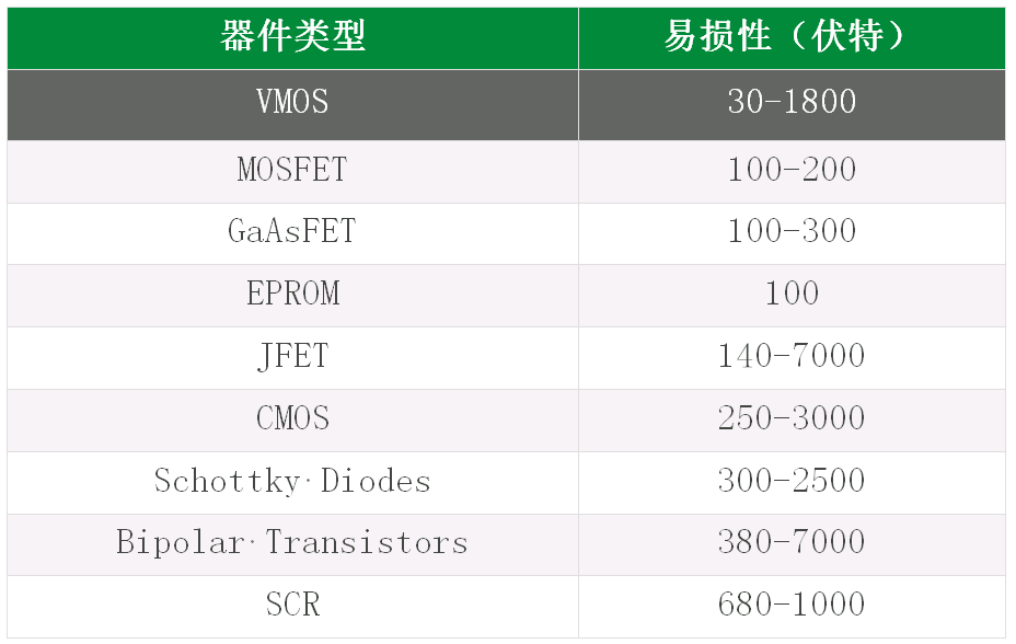

瞬变现象之所以越来越受到关注,是由于元件小型化导致对电应力的敏感性不断增加。例如,微处理器的结构和导电路径无法处理瞬变产生的高电流。这些元件在极低的电压下工作,因此必须控制电压干扰,以防止器件中断和潜在的或灾难性的故障。各种组件技术的易损性如下表所示。
器件易损电压范围
现在大多数车辆除了采用微处理器来提高功能和效率外,还使用多种电子系统来控制发动机、气候、制动,在某些情况下还包括转向、牵引和安全系统。汽车中的许多子部件或支撑部件(如电机或附件)对整个系统构成了瞬变威胁。因此,电路设计不仅要考虑环境因素,还要考虑这些相关元件的潜在影响。

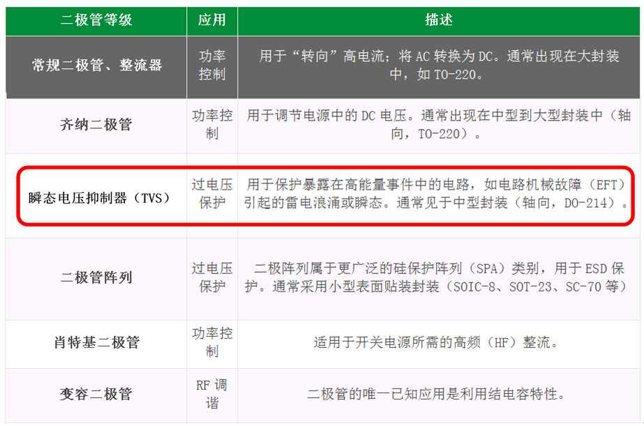

TVS器件是专门用来保护敏感电子元件免受高压瞬变的电子元件。它是由专门设计的p-n半导体结构成的,用于浪涌保护。p-n结通常涂有涂层,以防止在非导电状态下过早产生电压电弧。当发生瞬态电压事件时,TVS器件利用雪崩效应对瞬态电压(高达数百伏)进行箝位,同时吸收高达数千瓦的浪涌功率。TVS器件广泛应用于汽车、电信、通用电子和数字消费市场的过电压电路保护装置,用于雷电、ESD和其他电压瞬变保护。
与大多数其他类型的电路保护器件相比,TVS器件能够更快地响应过电压事件,并以各种表面安装和通孔电路板安装格式提供。
二极管技术比较
“箝位”器件的功能是将电压限制在一定的水平,由于TVS器件p-n结的横截面积比普通二极管的横截面积大,使之能够将大电流传导到地,而不会造成持续的损坏。
TVS器件通常主要用于防止因电感负载切换、雷击和与数据线及电子电路传输相关的静电放电引起的电应力过大。TVS器件的特性包括:

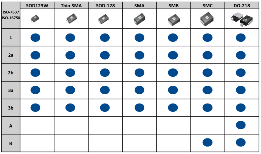

TVS器件用于保护汽车敏感电路免受ISO 7637-2和ISO 16750测试A和B中定义的浪涌(负载突降)的影响。解决负载突降问题要求器件能够安全地耗散所释放的能量,以防止对下游电子系统造成损坏。设计师需要选择能够满足各种标准规范和各汽车制造商要求的保护器件。
值得注意的是,汽车行业有非常明确的规范来防止电压尖峰。ISO7637标准定义了许多脉冲(1、2a、2b、3a和3b),这些脉冲模拟了12V和24V车辆中最常见的电压变化。目前,汽车行业已经开始转向小型TVS器件。这些低功率和短小的封装也可以防止这类脉冲。
TVS器件与ISO-7637和ISO-16750
