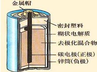

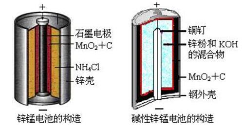

普通干电池大都是锰锌电池,中间是正极碳棒,外包石墨和二氧化锰的混合物,再外是一层纤维网。纤维网上涂有很厚的电解质糊,其构成是氯化氨溶液和淀粉,另有少量防腐剂。最外层是金属锌皮做的筒,也就是负极。
干电池的工作原理
干电池属于化学极电源中的原电池,是一种一次性电池,它碳棒以为正极,以锌筒为负,把化学能转变为电能供给外电路。在化学反应中由于锌比锰活泼,锌失去电子被氧化,锰得到电子被还原。
万能表怎么测量干电池
电池放电就是氯化氨与锌的电解反应,释放出的电荷由石墨传导给正极碳棒,锌的电解反应是会释放氢气的,这气体是会增加电池内阻的。而和石墨相混的二氧化锰就是用来吸收氢气的。但若电池连续工作或是用的太久,二氧化锰就来不及或已近饱和没能力再吸收了。此时,电池就会因内阻太大而输出电流太小而失去作用。但此时若将电池加热,或放置一段时间,它内部的聚集氢气就会受热放出或缓慢放出,二氧化锰也到了还原恢复,那电池就又有活力了!

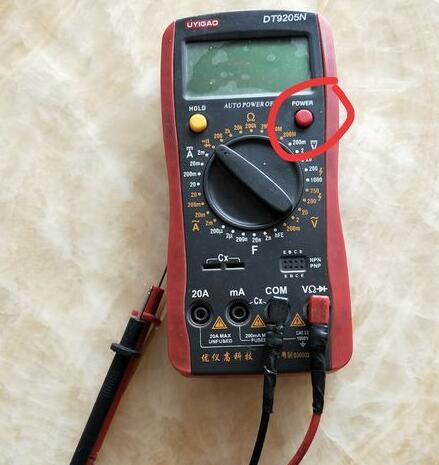

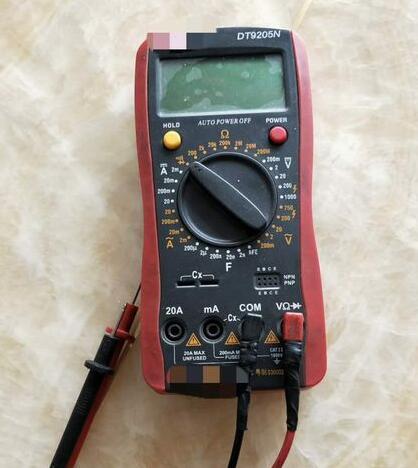

1、取出万用表
万能表怎么测量干电池
2、打开电源开关
万能表怎么测量干电池

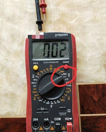

3、将万用表的档位调到2V,直流电
万能表怎么测量干电池

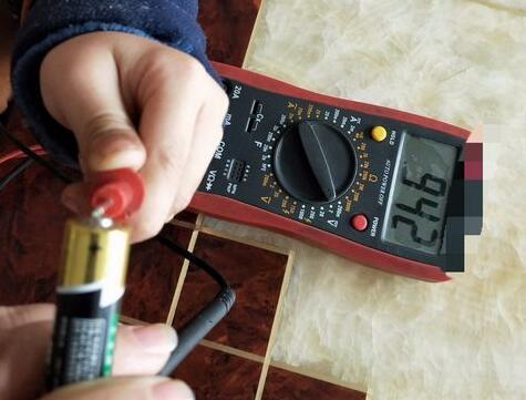

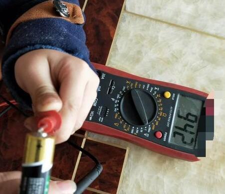

4、取干电池,将万用表黑色的测试针放在干电池的负极,贴紧
万能表怎么测量干电池
万能表怎么测量干电池

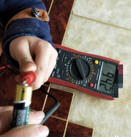

5、再将万用表红色的测试针放在干电池的正极,贴紧
万能表怎么测量干电池
万能表怎么测量干电池
6、再看万用表的显示屏,如是1.5伏,就是满电,如果是0.942那就是电不多了
万能表怎么测量干电池
万能表怎么测量干电池

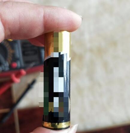

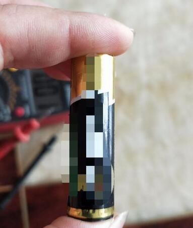

1、掂重量
同种品牌、同种规格的干电池,可以放在电子秤上称一下,质量好的电池比质量差的电池要重很多。比如碱性电池里的5号电池一般重23克左右,7号电池一般重11克左右。而5号的碳性电池重为16克左右,拿在手中碱性电池明显比碳性电池重。
2、看价格
价格高的干电池,一般都是碱性电池,质量相对更好。不要贪图便宜在无证无照摊贩处购买电池,这些电池不仅使用时间短,还会有漏液、污染环境的隐患。
3、查外观
优良的干电池,包装上会标明商标、生产厂家、电池型号、标称电压、电池极性、生产日期、保质期、执行标准编号,并且做工精致、整洁干净,没有漏液情况。购买时,还可查看商品上是否标注了“无汞”、“0%汞”、“不添加汞”字样。
4、看标识
干电池有碱性和碳性之分,碱性干电池都标有“碱性”或“ALKALINE”字样,碳性干电池则标有“碳性”字样。碱性电池在容量、保质期、可靠性等方面远高于碳性电池。
