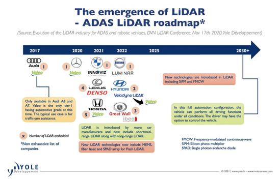

技术矩阵

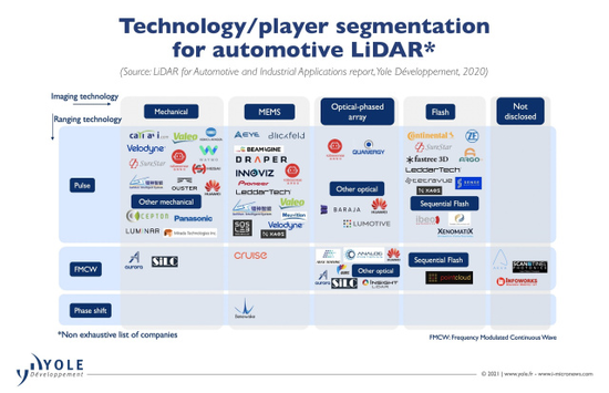

检验激光雷达技术多样性的最好方法是绘制图表:一个轴关注成像,另一个轴关注测距。从机械、MEMS、光相控阵到闪光,成像技术的应用各不相同。测距技术包括脉冲测距、调频连续波测距和相移测距。
image.png?imageView2/2/w/550
Yole Développement通过将不同的玩家放置在不同的象限中。这个图表可能不包括所有人,因为新的参与者不断出现,但这个图说明了激光雷达使用的技术的多样性。

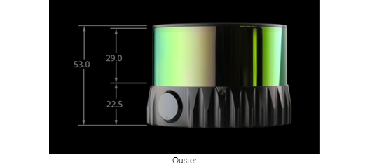

但是边缘发射器和光纤激光器并不是唯一的选择。激光雷达公司正在迅速采用垂直腔面发射激光器(VCSEL),这一想法最初是由苹果公司在iPad Pro 11的激光雷达扫描仪上激发的。德国Ibeo公司采用奥地利ams公司的VCSEL技术,他们与中国长城汽车在设计上取得了胜利,预计将于2022年发布。Ouster从机械激光雷达开始,去年宣布将VCSEL和单光子雪崩二极管(SPAD)结合起来,用于ADAS的激光雷达,计划于2024年投产。位于以色列的Opsys公司也在开发一种固态扫描激光雷达,该雷达使用完全可寻址的VCSEL收发器和SPAD接收器,预计将于今年晚些时候发射。Opsys的探测范围为200米,扫描频率为1000hz。

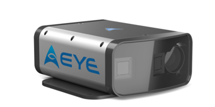

VSI Lab是一家专注于主动安全和自动控制技术的应用研究公司,最近在加州监督了AEye的激光雷达性能测试。VSI Lab的验证报告证实,AEye的iDAR传感器可以读取1000米范围下未改装的雪佛兰Bolt上的几十个点。
VSI Lab的负责人Phil Magney表示,“激光雷达探测到一公里外的物体是不可思议的。我们从未见过这样的事情。”

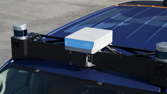

最后,无论是从外观上还是从实际操作上来说,激光雷达的定位是一个大问题。VSI Lab的Magney表示:“我们在车辆顶部安装了传统的激光雷达。当我们开车在雨雪天气行驶时,激光雷达是第一个使用的传感器。”
“这在很大程度上与传感器能够产生多少热量来融化冰冻的物质有关。但是当你的激光雷达在车顶上时,它就会暴露在恶劣的天气中。然后,传感器的清洗就成了一个问题。”
VSI Labs在评估AEye激光雷达性能时,认为AEye可以将激光雷达置于挡风玻璃后,这对激光雷达性能的影响很小。AEye表示,结果是性能下降不到10%。AEye的Lambright怀疑,由于玻璃,尤其是挡风玻璃的色散性非常强,它可能会对FMCW等频率导向激光雷达产生“巨大的干扰”。
