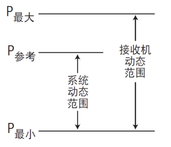

定义动态范围
网络分析仪的动态范围本质上是系统可以测量的功率范围,具体为:
–P最大值:表示在测量过程中系统发生不可接受的误差之前可以测量的最高输入功率电平,通常由网络分析仪接收机的压缩技术指标来确定。
–P参考值:表示测试端口处、来自网络分析仪信号源的标称功率。
–P最小值:表示系统可以测量(其灵敏度)的最小输入功率电平,它取决于接收机的本底噪声。 P最小值取决于 IF 带宽、平均值和测试配置。
动态范围的两个常用定义是:
–接收机动态范围 = P最大值 – P最小值
–系统动态范围 = P参考值 – P最小值
图 1. 动态范围定义。
可获得的动态范围取决于测量应用,如图 1 所示。
–系统动态范围:无需放大即可实现的动态范围,例如测量衰减器和滤波器等无源元件时。
–接收机的动态范围:如果把接收机看作是一个系统,那么它就是这个系统的真实动态范围。要实现接收机的全动态范围,可能需要用到放大器。这可以是被测器件或者是添加到测量系统的外部放大器。

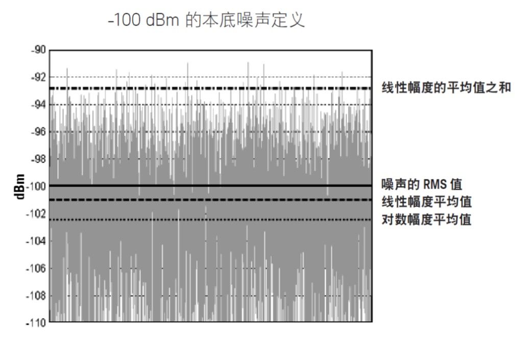

接收机的本底噪声是一项重要的网络分析仪技术指标,它有助于确定接收机动态范围。不幸的是,“本底噪声”并不是一个定义明确的术语,多年以来已经有了许多种不同的定义方式。
图 2. 各种本底噪声定义
图 2 通过实验,对比示出了一些常见的本底噪声的定义。在本实验中,我们模拟了噪声功率为 -100 dBm 的高斯随机噪声,并使用四个定义进行了计算:
– 图中实线表示噪声的 RMS 值,它等于 -100 dBm 的噪声功率。
– 虚线(-101 dBm)是噪声线性幅度的平均值,转换为 dBm。
– 点线(-102.4 dBm)是噪声对数幅度的平均值。
– 点划线(-92.8 dBm)是噪声线性幅度的平均值与其三倍标准偏差之和,转换为dBm。
是德科技的矢量网络分析仪(VNA),如 PNA网络分析仪 或 ENA网络分析仪 系列都是使用 RMS 值定义接收机的本底噪声。这是一个常用定义,很易于理解,因为它是接收机的等效输入噪声功率。

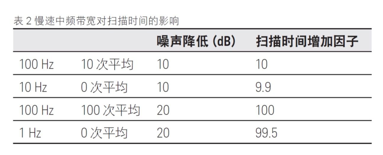

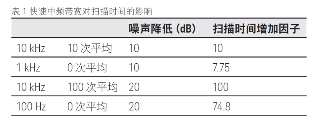

以 10 kHz 中频带宽的 PNA 系列为例。如果在动态范围内需要改善 10 dB,则可以通过平均 10 次扫描或将中频带宽设置为 1 kHz 来实现。表 1 显示了为改善 10 或 20 dB 的动态范围而采用的两种方法对扫描时间的影响。
此示例采用了相当快的中频带宽,并且表明在尝试改善动态范围时,降低中频带宽比执行平均法更有优势。但是,现在考虑一下较慢的扫描模式(即较低的中频带宽)。如果 PNA 设置为 100 Hz 的中频带宽并且需要降低 10 dB 的本底噪声,则可以应用 10 次平均,或将中频带宽降低到 10 Hz。表 2 显示了对扫描时间的影响。
周期时间的增加与扫描时间的增加紧密相关,如果网络分析仪处于快速扫描模式,则通过降低中频带宽获得动态范围的改善对测量速度的影响明显优于执行平均法。对于慢扫描模式,两种方法对测量速度的影响基本相同。

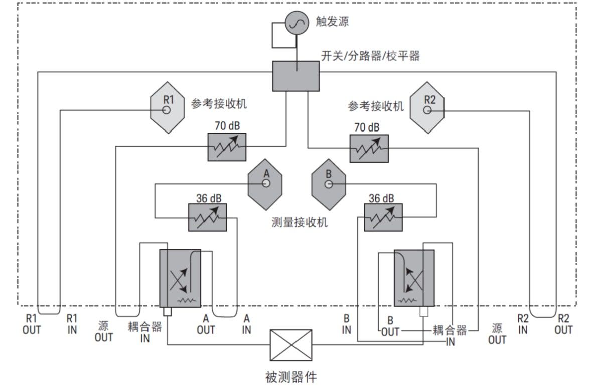

对于速度和宽动态范围都必须优化的应用,是德科技矢量网络分析仪提供的分段扫描功能非常有用。测量滤波器要同时表征高功率电平的通带和极低功率电平的抑制频带时,此功能非常有用。分段扫描允许用户将频率扫描分成多个频段,每个频段都有自己的起始频率、中频带宽、功率电平和点数。测量滤波器时,只要高电平迹线噪声保持足够小,通带中的中频带宽就可以设置得更宽,以实现快速扫描速率。
抑制频带中的本底噪声对测量误差有显著影响,因此中频带宽可以设置得足够低,以实现期望的平均噪声水平降低。为了进一步提高分析仪的动态范围,可以将分段扫描与重新配置测试结合起来(图 4)。反转接收测试端口中的定向耦合器,可以实现 12 至 15 dB 的动态范围增加。
图 4. 重新配置测试集以进一步增加分析仪的动态范围。
