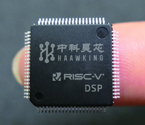

RISC-V指令集不仅可以用于CPU,全球首款基于RISC-V指令集的DSP(Digital Signal Processor,数字信号处理器)将在本月底量产,该芯片来自中国初创公司中科昊芯。
对于RISC-V阵营而言,这是生态建设中一个值得关注的进展。对于DSP芯片而言,这是一个大胆的尝试。对于中国的国产芯片四大件而言,这是一个突破的机会。

根据已知的公开消息,中科昊芯是全球第一家用RISC-V指令集设计DSP的公司。
中科昊芯创始人兼董事长李任伟告诉雷锋网:“我们是国内为数不多的DSP团队,有十多年DSP和通用处理器研发经验,在2016年就开始RISC-V处理器核的研究。2019年1月公司成立,7月份首款RISC-V DSP芯片流片成功。”
