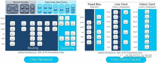

如您所料,我们认为情况应该有所改变。但是,直到做到这一点,我们才能获得封装照片以及一些基本的提要和速度,并且在今天将三款新的ASIC加入生产线之后,思科的Silicon One系列看起来像这样:
                                              image.png?imageView2/2/w/550
在过去的十五个月里,思科推出了在网络中扮演九种不同角色的交换机和路由器ASIC,这是与Broadcom和其他供应商及其交换机和路由器制造联盟合作的一个很好的开始,思科为此在过去十年里付出了很多努力。

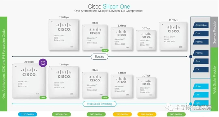

在上图中,于2019年12月推出的Q100芯片的总路由能力为10.8 Tb / sec,聚焦的也是路由市场。2020年10月,思科增加了三款新的路由芯片,其中Q200的运行速度为12.8 Tb /秒,Q201的运行速度为6.4 Tb /秒,Q202的运行速度为3.2 Tb /秒。他们还增加了相同速度的交换芯片Q200L,Q201L和Q202L,从而使Silicon One设备的总数增加到了七个。

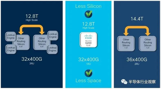

使用Q200芯片的Cisco Silicon One设置可以在1U机箱中以400 Gb /秒的速度提供32个端口,而其他两个端口则需要2U或3U机箱。并查看功耗:

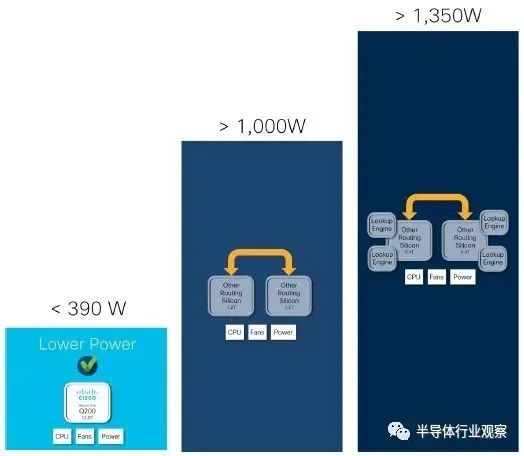

Chopra表示,Q200的390瓦热封壳(thermal envelope)“非常保守”,在现场可能会低很多,重要的是,将比使用Q200的光收发器将钩子拉入交换机的功率低。重要的是这个总数是开关ASIC功率加上光功率。
与竞争产品相比,思科产品在每个机架单位的端口密度上升且每个端口的功耗下降。这就可以使超级扩展程序和云构建者以及电信公司和服务提供商中的同行充分理解。
