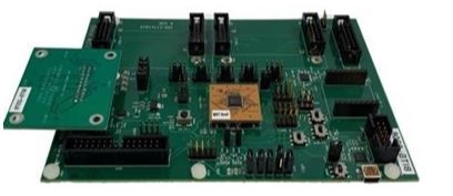

Knowles推出了AISonic蓝牙标准解决方案,这是一个完整的开发解决方案,旨在实现快速、便捷的语音集成到蓝牙设备中。该开发包使OEM和ODM能够在蓝牙设备中构建语音通话、控制和远场语音识别功能,包括智能音箱、智能家居锁、连接灯开关、可穿戴设备和车载语音助手。该套件基于Knowles的IA8201双核DSP芯片,该芯片专为神经网络处理而设计,功耗远低于应用处理器。例如,该芯片可以在50兆瓦以下同时处理关键字识别、源分类、波束形成、声回波抵消(AEC)和源方向估计等独立的AI模型。Tensilica DSP核心上的近400条用于音频和AI处理的自定义指令集扩展实现了这一点,从而降低了时钟频率,以节省功耗。
Knowles推出AISonic蓝牙标准解决方案,可在小型电池供电的设备中实现语音唤醒功能
