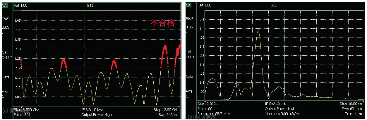

通信或雷达系统由器件和系统构成,要对这些器件和系统的功能进行测试并确定其是否合格,常常要求这些器件的电子性能要达到其工作频率范围内的某一规定性能。这些技术指标包括电压驻波比(VSWR)、回波损耗和插入损耗等。当被测器件(DUP)达到或未达到其作为频率函数的性能要求时,这些技术指标将提供一个明确区分。图 1a 所示为某个系统上的测得的 VSWR,在 8.5 至 12 GHz 的测得频率范围内, VSWR 在多个地方超出了技术指标。本例中使用的 Keysight FieldFox 矢量网络分析仪(VNA)使用了限制线配置,以帮助操作人员快速确定被测器件是通过还是未通过测试。
虽然频率测量能够提供系统是否正常工作的有用信息,但只有扫描频率无法提供足够信息来确定问题的根本原因。当系统无法达到技术指标时,进行故障诊断常常很困难,因为此时需要将器件插入或拔出系统直至性能再次达到规定要求。所幸的是,现在有另一种测量技术能够针对此类问题提供详细的位置和大小信息。该技术依赖于时域测量和矢量网络分析仪,例如 Keysight FieldFox,能够显示单端口或两端口元件和系统的时域特征。图 1b 所示为 VSWR 测量的时域转换,同时个别断点的位置显示为时间的函数。在本例中, 我们假设时域中的最大峰值与造成系统超出技术指标的元件有关。在了解信号在传输系统中的传播速度后, 便能确定故障点的位置,然后快速修复系统。
本应用指南将介绍时域和故障点距离(DTF)测量技巧。利用这些技巧,您可以在现场测量时识别断点的位置和相对幅度。
图 1a. 测得 VSWR 作为频率的函数 (1a),以及时域响应显示作为时间函数的多个断点 (1b)。

时域分析在观察传输线系统上的失配影响时非常有用。当射频或微波信号沿传输线传播时,一小部分信号会在路径上的任何断点反射回来。使用时域分析法,每个断点的位置可显示了为沿 x 轴的时间函数, 而反射信号的幅度,或 S11,则沿 y 轴进行绘制。在了解了沿传输线的传播速度之后,时间测量就能按比例换算为物理距离。另外,它还能检查发射信号的时域响应, 或 S21,但这个测量需要在系统的两个端口进行连接。由于现场测量常常限制为只能接入系统的一个端口,本应用指南将会主要针对反射的时域响应,或称 S11 测量。

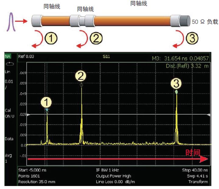

图 2. 时域响应的配置和测量显示沿同轴传输线有三个断点
图 2 所示为一个简单的时域响应示例, 测试将两小段同轴线使用适配器连接在一起,并端接一个 50 Ω 的同轴负载。如果对线路的输入施加短脉冲波形激励,则可能观察到从每个断点反射的脉冲响应,该响应与时间有函数关系。在这种情况下, 将会出现来自输入连接器 (1)、适配器 (2) 和端接 (3) 的反射信号。过大的峰值可能代表这些器件中存在一个或多个问题。另外还能使用阶跃波形来激励传输线,有关该技术的详细信息参见是德科技时域应用指南 1287-12 [1]。

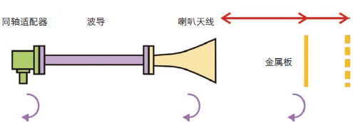

在图 3 所示的测试配置中,我们使用一个 X 频段波导喇叭天线和在天线附近放置一个独立的金属板来进行空中频域和时域响应测量。高增益喇叭天线连接至一小段WR-90 波导传输线,然后将传输线连接到波导至同轴适配器以连接 VNA。VNA 在适配器与仪器端口相连接的平面上进行校准以进行 S11 测量。测量将包括图 3 中所示所有部件的响应,还将包括周围环境中其他项目的响应。金属板是一个安装在三角架上的 0.3 平方米的铝板,放置在天线正前方。金属板与天线之间的距离可变化以便检查频率与时间响应的变化。

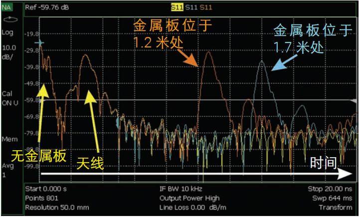

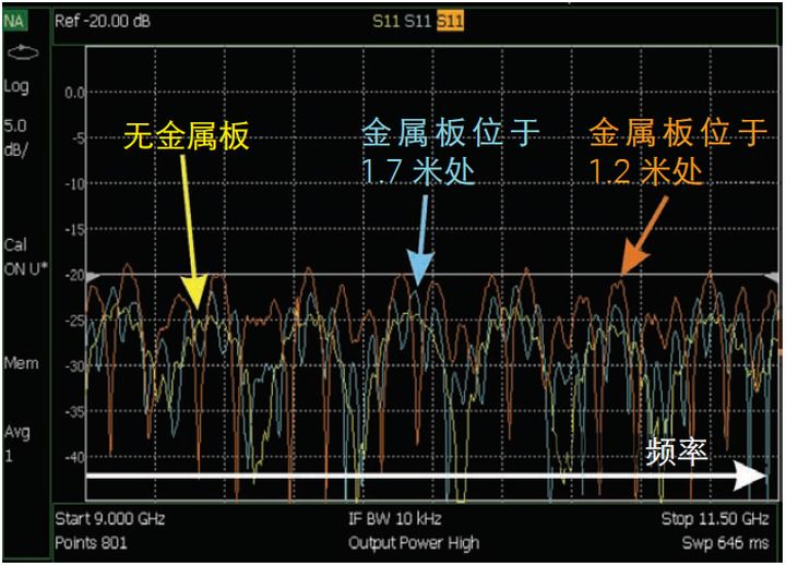

图 4 所示为该系统在三种测试条件下的频率响应;其中两种的金属板靠近天线,另一种不使用金属板。黄色迹线显示的是不使用金属板的测量。由于各种传输线间的交互作用以及周围环境中各项目的反射, 测量的 S11 响应有小的纹波。蓝色迹线显示的是金属板距喇叭天线 1.7 米时的频率响应。在这种情况下,S11 与不使用金属板时相比有更大的纹波。橙色迹线显示的是金属板再靠近一些、间距为 1.2 米时的结果。此时,纹波更加明显,因为来自金属板的反射信号有更大的接收幅度。
事实上,放置在天线系统附近的金属结构可能对系统性能产生了负面影响,因为来自这些额外结构的反射所产生的纹波可能大到足以使得性能超出技术指标。如上所述,仅检查频率响应并不足以找出问题的根源。在这些测量条件下的时域响应将在接下来进行检查。

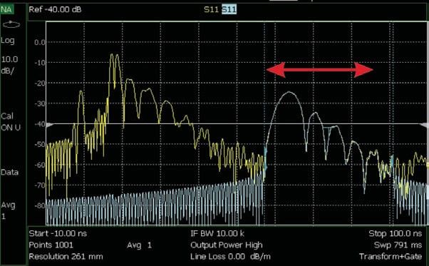

图 5 所示为使用 Keysight FieldFox VNA 及时域选件时天线系统的时域响应。不采用金属板时的结果如黄色迹线所示,来自周围环境的信号反射的峰值比来自适配器和天线的峰值低。这种类型的测量将为新系统安装提供一个良好基准,并可用作对比, 因为本系统周围将会添加更多的天线元件和结构。图 5 还显示了金属板放在天线附近时的时域响应。金属板与天线间距 1.7 米时的结果如蓝色迹线所示,其中有一个大的峰值代表来自金属板的反射,右侧的较小峰值代表来自三角支架的反射。当金属板和三角架移近至 1.2 米时,结果如橙色迹线所示,测得的时域响应显示了这些峰值的等效时间偏移。通过这些测量,您会发现与适配器和天线有关的峰值是静态的,因为这些器件在测试过程中未发生改变。另外,当金属板向天线移动时,与金属板有关的峰值幅度有一个明显增加。这种峰值幅度的增加是由于信号现在沿更短的距离进行传播,空间损耗降低造成的。

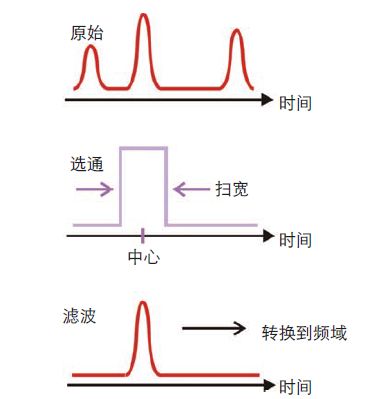

选通的基本概念是引入时间滤波器,移除时域响应的多余反射。这个时间滤波器的工作方式与频率滤波器在频域中的工作方式相同。一旦从时域中移除多余响应,便可观察到剩余器件的频域响应。图 6 是一个拥有三个峰值的理想时域响应的简单示例。在此例中,时间滤波器或“选通”配置为要移除其中的两个峰值。通过调整选通的时间中心和扫宽,可在时域中创建一个等效的带通滤波器。一旦选通激活,便可在时域和频域的测量中移除高峰值和低峰值与带通选通一起,FieldFox VNA 还有另一种类型的选通能够传输一个峰值,或者对峰值进行分组,使剩下的峰值高于或低于滤波器响应。在任何一种情况下,一旦选通在时域中进行正确配置,用户便可将 VNA 返回频域以检查系统的频率响应及滤波后峰值的影响。

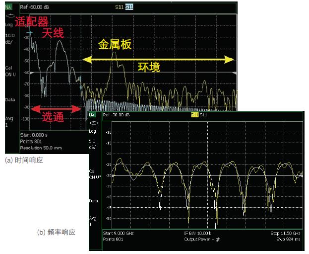

为继续探讨上一节中所述天线示例,图7a 展示了使用和不使用选通功能时的时域响应。在此例中,对带通选通进行配置以移除金属板和环境的影响。黄色迹线是原始测量,其中包括来自金属板反射的峰值。蓝色迹线显示的是,带通选通配置为能够过滤天线中任何响应时的时域响应。应用带通选通时,时域响应仅包括同轴适配器和天线的响应。另外还能使用陷波选通来移除一个峰值或一组峰值。
图 7b 所示为原始频率响应比较,其中金属板和环境反射的频率响应用黄色表示, 应用选通时的频率响应用蓝色表示。
如选通响应所示,当来自环境的反射从测量中滤除后,整个测得的频率扫宽上的纹波会有所降低。选通是一个非常强大的工具,能够通过有选择性地移除任何域中测量的特定响应,来检查器件或系统的反射和传输属性。

图 6. 拥有三个峰值的理想时域响应的简单示例,以及对原始响应施加时间“选通”时的结果

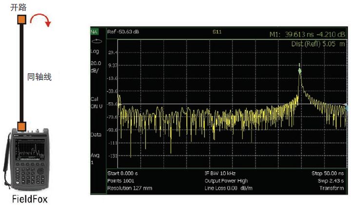

图 8 所示的是一段短 RG58 同轴电缆在末端端接开路时的时域响应。时间响应显示一个大的峰值,代表着来自电缆末端的反射。由于所有能量都将反射回源,我们期待理想的开路拥有 0 dB 的 S11。如图 8 所示,这个测试配置的测得峰值较低,为4.2 dB。测得的峰值比平均电缆损耗低三分之二,平均电缆损耗来自正向信号损耗与从开路反射回后第二次通过电缆的损耗的组合。电缆的插入损耗会“掩蔽”开路的真实响应。由于选通是在测量完成后的一个后续过程,围绕开路的峰值响应的选通将不能对幅度测量进行校正。这一点很重要:如果传输系统的插入损耗非常高, 那么反射信号的幅度可能低于 VNA 的动态范围,无法在时域显示中观察到。如果传输路径包含的一个非常大的断点,而该断点反射了绝大多数的能量,就会发生这种情况,并可能阻碍在时域显示中观察到任何后期反射。
如果电缆的插入损耗已知,那么 Keysight FieldFox VNA 和 CAT 分析仪允许电缆损耗进入到仪器中。对电缆损耗进行补偿能改善时域中的幅度测量。应该注意同轴电缆插入损耗是频率的函数,损耗在更高频率时会有所增加。电缆插入损耗因数可作为代表平均损耗的一个值输入,或者在使用 CAT 模式 DTF 时,可以输入到频率 / 损耗对表中。FieldFox CAT 模式还包括一套内置的电缆技术指标,可根据系统中安装的电缆类型进行快速选择。需要注意的是,任何时域显示上测得的幅度实际上都是整个测量频率范围内的平均值。因此,如果传输系统包括耦合器、滤波器以及具有可变插入损耗的其他器件,那么仅使用一个因数对作为频率函数的插入损耗进行补偿,可能无法提供精确的幅度结果。本指南将在下一节介绍这种效应。

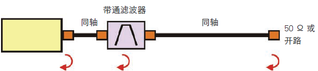

图 9 是一个系统中包括两条同轴电缆使用在线带通滤波器进行互相连接的测试配置。较长的电缆端接 50 Ω 负载或保持开路。当对系统进行故障诊断或试图确定传输系统的末端时,能够在传输系统末端交换端接非常有用。在时域响应中,通常会使用开路或短路来提供较大反射以确定电缆末端。
图 9. 系统包括的两个同轴电缆与带通滤波器互联并端接开路或 50 Ω 负载时的测试配置

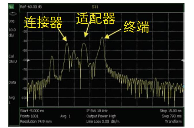

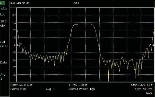

这个简单示例将会显示反射信号通过在线带通滤波器时的掩蔽效应。测得的 S11 频域响应如图 10a 所示。对于这个测量,电缆端接 50 Ω 负载以仿真具有适当端接的系统。时域模式激活,测得的时间响应如图 10b 所示。在此情况下,电缆端接开路以查看电缆末端时间响应的较大反射。如图 10b 所示,时域图形显示了与传输线路和路径上的各个器件有关的一系列的峰值。左侧的第一个峰值来自输入电缆的反射。下一组峰值与带通滤波器有关。
滤波器就是一组在时域中交互作用以生成独特响应的谐振器。除非使用参考滤波器进行对比,否则在检查时域测量时,很难确定滤波器的响应是否正确。是德科技针对使用时域技术的滤波器调谐提供了优秀的应用指南 [4, 5]。右则的最后一组峰值与开路有关。我们通常会期望开路会导致一个峰值,因为脉冲功能会在传输线的一个点上进行完全反射。但如本测量所示,来自开路的时间响应有一个相当复杂的波形。因为信号在正向通过滤波器时,来自开路的反射会被带通滤波器的传输响应所修改, 然后来自开路的反射会沿反向再次通过滤波器。在此例中,带通滤波器会掩蔽来自开路的反射响应。
(a) 频率响应
(b) 时间响应
图 10. 测得的频域响应 S11 (10a) 和 (10b) 测得的时域响应显示了来自输入连接器、滤波器和开路端电缆的反射特征

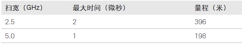

使用 VNA 测量频域中器件或系统的 S 参S 参数时,测得数据跨越了用户选择的频率范围(扫宽),并在这个扫宽上以离散点存储。数据点之间的频率间距 Δf,直接与频率扫宽成正比,与总测量点数成反比,如下面的公式所示。
表 1. 使用 10,001 个点,且速度因数(VF)等于 0.66 时,时间范围用作测得频率扫宽的函数。
沿频率扫宽,点数也由用户来选择。频度间隔,Δf,然后由 VNA 自动计算。FieldFox VNA 可使用点数来配置,设置为101 至 10,001。例如,使用 1 GHz 的扫宽扫描 101 个点时,数据每隔 10 MHz = Δf 测得。
测量电气长度较大的器件和系统时,要对VNA 进行恰当配置以测量到传输路径末端的所有方向。特别是当系统(例如天线塔) 中安装了长电缆时,这点很重要。我们发现最大时间跨度直接与频域的测量点数成正比,与下列公式中所示的测量频率扫宽成反比。在此,由于反射测量是一个往返经过传输系统的测量过程,所以需要除以 2。对于传输测量,例如 S21 和 S12,不再需要除以 2。
