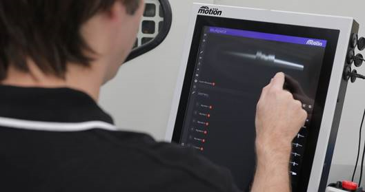

平面激光切割解决方案切割助手Cut Assist
在过去的45年里,ANCA Motion的数控系统已经在全球40多个国家的高端精密机床上广泛应用。Cut Assist软件是ANCA Motion专门针对激光切割的应用解决方案。最新的Cut Assist v2.0版本是基于快速、可靠的跟随,可从任意穿孔点切割及回退,以及切割头保护等先进功能,其内置的智能工厂等功能为操作人员提供更高的灵活性、操控性,使得最终用户的机床产出更多。最新版的切割助手同时还能帮助操作人员合理规划生产,调整切割顺序,增加了喷嘴更换与清洗,自动寻边及平台交换等功能。

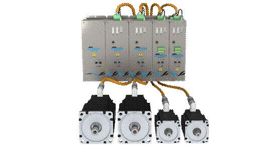

AMD5x G2多轴伺服驱动系统
AMD5x G2 多轴伺服驱动系统采用ANCA Motion Bench配置软件,可通过清晰和简明的步骤指引用户进行系统设置。其优势在于:通过使用EtherCAT® 总线框架来驱动高带宽、高电流的多轴系统;集成高速IO;支持单电缆方案,采用特殊涂层增强可靠性,从而实现更优防护;多种电柜的安装方式可以优化电柜散热管理。此外,该系统具有高度的灵活性,适用于像激光切割这种要求苛刻的应用,并可兼容多个电容器模块或伺服驱动器。针对旋转电机和直线电机,该系统可实现高效、高性能的运动控制,有效节省能源浪费,降低运营成本。

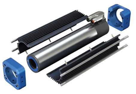

LinX® M-系列直线电机
LinX® M-系列直线电机配备高动态性能的运动系统,持续推力范围在80N至287N,峰值推力最高可达1,200N。该电机采用完全密封式,出色的防护完全适用于自动化,磨床和食品加工系统。与普通的平板式直线电机和旋转电机相比,它以更低的成本提供了更优越的性能,不同的尺寸完全可以满足不同行业的应用。值得一提的是,The LinX® 系列直线电机零净吸引力及下压力可有效提高机器的效率并延长其寿命,从而降低成本。

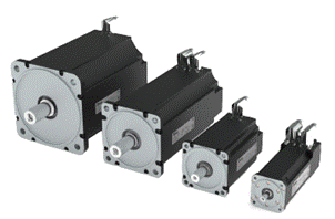

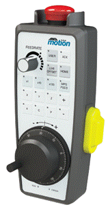

此外,本次展会ANCA Motion还带来了AMI5000 EtherCAT®遥控操作盒和Gamma系列交流伺服电机。通过EtherCAT®的连通功能,AMI5000 遥控操作盒缩小了整体连线尺寸,降低了连线重量,并且兼容性高,其流水化操作性能更耐久,控制更灵活。而可以提高性能的AC同步伺服电机Gamma系列,不仅可以增加扭矩和电机尺寸的比率,扩大电机的使用范围,而且在恶劣运行环境下仍可保持优异的性能。
