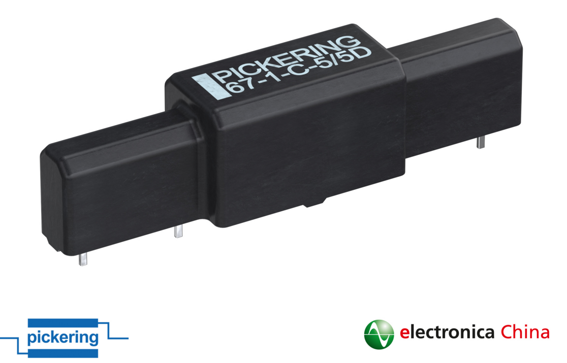

Pickering Electronics公司是一家拥有超过50年舌簧继电器制造经验,且在微型和高性能继电器研发方面处于业内领先地位的公司。针对其备受欢迎的67系列耐高压PCB继电器推出了新款1 C型转换继电器,这一新设计既节省了空间,又简化了设计。
Pickering Electronics公司的技术专家Kevin Mallett对新产品作了说明:“对于一些应用,比如说高压信号需要路由到交替点、极性反转、电容器充电或放电,高压转换继电器(SPDT/C型)将是理想的解决方案。对于上述应用,通常使用两个常开(SPST/A型)高压继电器,确保其中任何一个开关在闭合前另一个开关总是先断开。相比于用一个继电器的方案,用两个继电器就需要两倍的PCB空间,而且容易造成复杂的驱动问题。另外,如果其中任何一个SPST继电器触点粘连了,就会有信号短路的意外风险。”Pickering的新款67-1-C高电压舌簧继电器能够在单独一个紧凑的元器件内确保实现先断后合 (Break-Before-Make)的操作。
image.png?imageView2/2/w/550
67系列新款转换继电器在最高100W的功率下额定截止电压最高5kV,开关电压最高2.5kV。新款转换继电器尺寸为67系列的标准尺寸,仅为58.4 x 12.6mm,提供5V、12V或24V三种线圈电压选择,并且提供从PCB到开关和线圈的连接。和Pickering的很多舌簧继电器一样,67系列继电器也具有内部磁相互作用屏蔽的功能以及采用SoftCenter™软封装结构。这款全密闭单列直插引脚继电器采用镀钨触点,可选飞线连接高压线路。
Mallett补充说:“新款67-1-C高压舌簧继电器提供的是一个现成的解决方案,可以方便地集成到新的高压设计中,并可大量节省PCB面积。”
