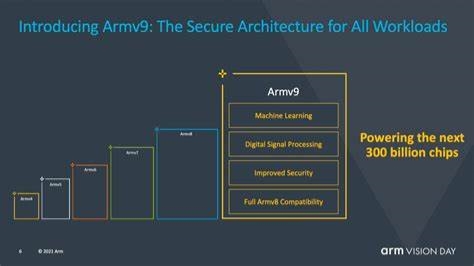

Armv9架构亮点:聚焦安全和AI

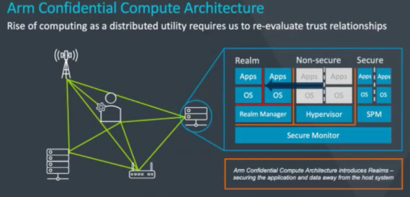

1.机密计算架构,构建坚实安全堡垒
随着全球联网设备激增,安全性日益重要,赛门铁克在2020年Q1检测到其物联网有近1900万次攻击。相当于每超过100次攻击速度,比2019年底高出13%,网络犯罪损失的金额将高达六万亿美元。不难看出,在物联网领域,最大的挑战之一在于众多终端设备,数据收集,以及与实体世界交互的安全性。
为了保护全球数据安全,Armv9架构路线图引入了Arm机密计算架构(Confidential Compute Architecture, CCA)。机密计算通过打造基于硬件的安全运行环境来执行计算,保护部分代码和数据,免于被存取或修改,甚至不受特权软件的影响。
Arm CCA将引入动态创建机密领域(Realms)的概念,机密领域面向所有应用,运行在独立于安全或非安全环境之外的环境中,以实现保护数据安全的目的。例如,在商业应用中,机密领域可以保护系统中商用机密数据和代码,无论它们正被使用、闲置或正在传输中。事实上,在最近一项针对企业高管的调查中,超过九成的受访者相信,机密计算可以帮助降低企业在安全方面投入的成本,如此一来,他们可以转而进行大量的工程创新。机密领域是存储数据和执行代码的动态安全区域,与操作系统或管理程序的特权模式分离。
它建立在Arm的TrustZone技术之上,是软件容器的硬件版本,允许应用程序轻松地在不同的系统上运行。然而,这将需要对操作系统(如Linux的Linaro版本)和管理程序进行更改,因此重点放在生态系统上。例如可以将个人银行信息与智能手机的社交媒体应用完全分离。Arm CCA的新安全功能意味着,即使社交媒体应用真的感染了恶意软件,也不会传播设备其他部分。

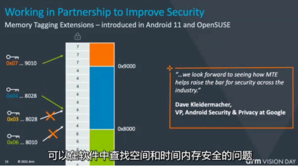

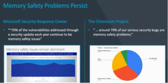

内存标签:解决长期存在软件中的顽疾
此外,内存安全一直困扰着我们十几年。如何在这些内存安全漏洞利用之前就能发现问题,是提高全球软件安全最重要一步。为此Arm与Google合作开发“内存标签扩展”技术,可在软件中查找空间和时间内存安全问题,这些扩展技术软件将指向内存的指针和标签建立联系,并在使用指针时检查这个标签是否正确。如果存取超过范围,标签检查就会失败。这样我们就可以找到来自内存安全问题的根源。

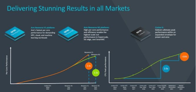

在计算性能方面,Arm预计,随着软硬件优化,基于Armv9架构的下两代CPU产品将实现超30%的性能提升,而且这样30%的算力提升完全得益于本身架构而不是借助制程工艺来实现。

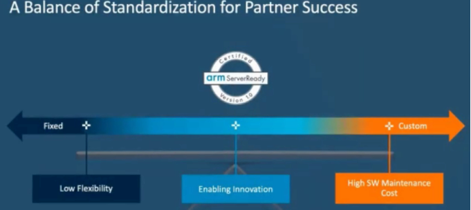

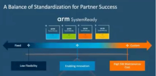

标准化程度如何权衡?
Arm讲到了标准化程度,强调了如何在标准和定置化方面进行权衡。如果过多的标准化,合作伙伴将无法开发合适的专用解决方案。但如果标准化太少,我们就得承担低价值、形同实异的解决方案的风险。这将让软件的生态系统的成本增加,而且毫无益处。因此,Arm继在服务器领域推出“服务器基础系统架构”和其认证计划“服务器就绪”,以推动适量的标准化,正在扩大系统标准化的范围,包括“系统就绪”。
在这十年里,Arm扩充了许多新技术,以及强化了许多安全功能,这是未来十年Arm架构的主要更新,它将应用于我们所有的CPU里面。如今,数据收集往往始于如Arm-M系列的超低功耗物联网设备。对于未来,管理大量数据的需求意味着在整个网络上进行的数据处理将不断增加。随着数据量的增长,必须以更低时延的方式处理数据,因此在网络边缘需要增强的算力和标准化系统。而要执行这些计算任务,需要新的组件。
Arm还希望提供一个称为SystemReady的标准化过程,“SystemReady”的目标是将服务器就绪计划的概念从云端延伸到物联网边缘等更广泛的设备上。这必须考虑到大量不同的CPU, GPU和NPU核以及外围设备。
