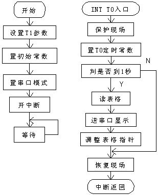

五.实验程序框图
六.实验程序
TIMER EQU 01H
ORG 0000H
AJMP START
ORG 000BH ;T0 中断程序入口地址
AJMP INT_T0
ORG 0040H
START:
MOV SP,#60H
MOV TMOD,#01H ;T0 方式 1
MOV TL0,#00H ;延时 50mS 的常数
MOV TH0,#4BH
MOV R0,#0H
MOV TIMER,#20
MOV SCON,#00H ;置串口工作方式 0
CLR TI
CLR RI
SETB TR0 ;开中断
SETB ET0
SETB EA
SJMP $
INT_T0: ;T0 中断子程序
PUSH ACC ;保护现场
PUSH PSW
CLR EA ;关中断
CLR TR0
MOV TH0,#4BH
SETB TR0
DJNZ TIMER,EXIT
MOV TIMER,#20 ;延时一秒的常数
MOV DPTR,#DATA ;置表格基址
MOV A,R0 ;置表格偏移量
MOVC A,@A+DPTR ;读表格数据
CLR TI
MOV SBUF,A ;串行发送数据
INC R0
CJNE R0,#0AH,EXIT ;判断是否到表尾
MOV R0,#00H ;调整表格偏移量
EXIT: SETB EA ;开中断
POP PSW
POP ACC ;恢复现场
RETI
;数码管显示常数表
DATA: DB 03H,9FH,25H,0DH,99H,49H,41H,1FH,01H,09H
;0 1 2 3 4 5 6 7 8 9
END
