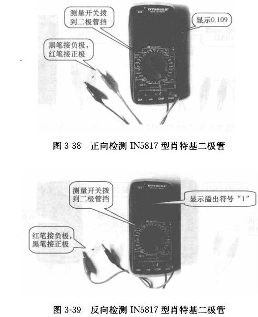

  用海地牌9205A+.型数字式万用表二极管挡检测IN5817型肖特基二极管时,用红表笔接管子正极、黑表笔接负极时,显示管子的导通电压值,如图3-38所示;调换表笔,肖特基二极管不导通,显示溢出符号"1”,如图3-39所示。

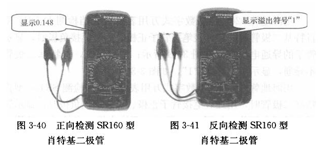

  用海地牌9205A+型数字式万用表二极管挡检测SR160型肖特基二极管时,用红表笔接管子正极、黑表笔接负极时,显示管子的导通电压值,如图3-40所示;调换表笔,肖特基=极管不导通,显示溢出符号"1”,如图3-41所示。
