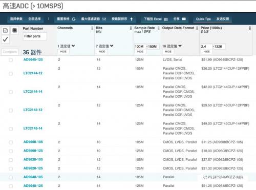

第一个问题:选用多少位数的ADC?8、10、12、14、16位?ADC的精度的选用要和前面的模拟信号调理电路共同对付63dB的动态范围。理想状态下8位的ADC可以提供48dB的动态范围、10bit ~ 60dB、12bits ~ 72dB,14bits ~ 84dB,但由于存在着量化噪声,导致ADC的有效位数要低于实际使用的位数,也就是12位的ADC,有效的位数小于12(数据手册显示 - AD9628在采集20MHz的模拟信号的时候相当于11.6bits). 从这个分析上看,选用一颗12bits/100Msps的ADC就可以满足系统对动态范围的要求。
但,ADC的精度越高,意味着器件内部的资源大幅增加,器件的成本以及价格也就大幅增加,在同样的转换率的情况下,一颗12位的双通道ADC(AD9628-105)的价格比10位的双通道ADC(AD9608-105)要高出一倍(以其官网上1000+片的价格做参考),见下面的表格。这多花的十几美元是否可以通过10bit ADC + 可变增益运放甚至8bit ADC +可变增益运放来实现呢?
ADI公司的高速ADC,可以通过参数过滤选用最适合自己的器件

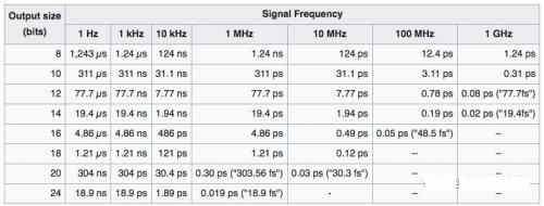

从降低系统复杂度的角度出发,我们希望用一颗高速的ADC,比如14、16bit全部搞定最好,但杀鸡用牛刀显然也是不对的,毕竟要考虑到系统的成本,更重要的是即便从理论分析上14bit的ADC能够满足你的要求,但实际的电路中会由于电源噪声、时钟抖动等使得你使用更高分辨率的ADC没有意义。上篇文章中我们讲过(下面的表格),即便对于10MHz的模拟信号,用14bit的ADC,采样时钟边沿的抖动必须小于2ps,100MHz(10ns周期)的时钟抖动要小于2ps,你自己测一下你自己板子上用FPGA产生的100MHz的时钟的边沿抖动有多大?是否能小于2ps?
针对不同的模拟信号,采用不同位数的ADC对时钟边沿抖动的要求
所以,如果你用14bits的ADC,那必须给你的ADC提供极小边沿抖动的采样时钟信号,意味着你的时钟源(一般PLL产生)要非常好,最好采用差分时钟信号传输、时钟以及ADC的电源去偶要格外注意、PCB的设计要很讲究。所以挑战会比较大。
越是采样频率高的示波器,高分辨率的ADC器件成本会更高,对时钟抖动的要求越高,成本也会大幅增加,比如500Msps的数字示波器,如果你做的产品不能卖到非常高的价格让你有足够的成本空间采用更好的器件,最好采用8bits的ADC。
