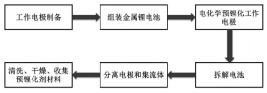

此外,基于电化学原理,华为的另一项专利还提供了一种制备预锂化剂的方法。
电池,华为,华为,锂电池
通过对制备方法的整体流程工艺进行改进,与现有技术相比,能够有效解决预锂化剂制备工艺复杂、安全性差、制备环境条件苛刻和难以量产等问题。

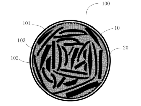

华为公布一项名为“硅碳复合材料及其制备方法和锂离子电池”的专利。该发明提供的硅碳复合材料,内部孔隙尺寸小,可有效降低硅材料与电解液的接触面积,减少副反应的发生,延长电池使用寿命。
电池,华为,华为,锂电池
同时,硅材料均匀分散在石墨骨架周围,无团聚,使得石墨骨架能够有效地缓解硅材料的体积膨胀和收缩,提高复合材料结构稳定性和能量密度。
在电芯的循环性能上,500周容量保持率为80%,而采用对比例的硅碳复合材料的电池,循环200周容量已经衰减至80%。

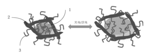

当前,显著提升锂离子电池能量密度的技术方案之一,是将现有的石墨负极材料替换为硅等合金材料。然而硅在循环过程中会发生体积膨胀从而脱落,导致电池寿命迅速衰减。
电池,华为,华为,锂电池
华为专利制备得到的锂离子电池用导电粘结剂,可以有效缓冲充放电过程中活性材料的体积变化带来的负面影响,提高电池的循环特性,且该锂离子电池用导电粘结剂同时作为导电剂和粘结剂,可提高正负极嵌锂活性物质含量,进而提升电芯能量密度。
